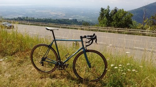

Ter vervanging, of eigenlijk meer als aanvulling op mijn Pinarello Asolo, presenteer ik hier m'n nieuwe fiets:
Het frame heeft maar liefst zes maanden in de schuur gehangen eer ik eraan toe kwam. Dat was me niet eerder gebeurd :)
Onderdelen komen van m'n Pina (wielset, 3T zadel(pen) & stuur, shifters, ketting en cassette), nieuwe crank en remmen, en de derailleurs gekregen van een forumlid (dank @mao)
De bandjes zijn van Tufo, skinwall en 28 mm.
Gisteren een eerste ritje gemaakt, haal die bingokaarten maar tevoorschijn ;)
Fietst lekker! Anders dan m'n Asolo, maar die fietst ook heel lekker.
Grootste verschil tussen de twee is natuurlijk de carbon voorvork. Dus voorin wat lichter en ietsje stijver. Volgens mij merkte ik dat wel, al blijft dat lastig hoor, dat voelen.

Ritchey Road Logic? Nice!
Leim 17
Berichten: 246
Gebruikersavatar Leim 17 16 jul 2018 18:50
Gaaf die Ritchey! Betere foto’s gewenst!
