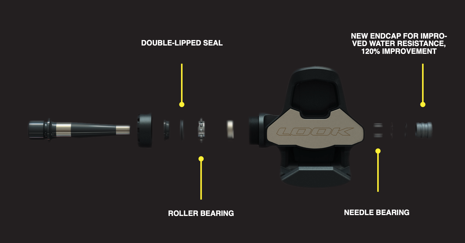

Ik heb speling op mijn Look keo blade pedaal. Ik wilde hem daarom helemaal open maken om te kijken waar het mis gaat.. dit is mij helaas niet gelukt.
Ik krijg de endcap er niet af. Weet iemand hoe je die los krijgt? Met de vorige Look pedalen kon ik er makkelijk met een mesje tussen.. Of moet ik eerst het linker deel (zie afbeelding) losdraaien?
https://www.youtube.com/watch?v=iQsRGr6R6boDrvC schreef: ↑05 jul 2022 13:50 Ik heb speling op mijn Look keo blade pedaal. Ik wilde hem daarom helemaal open maken om te kijken waar het mis gaat.. dit is mij helaas niet gelukt.

Ja dit is dus een andere end cap dan die op mijn pedalen zit en dit werkt dus niet met de stanleymes..

Ja kan ze niet uit elkaar halen, de nieuwere (vanaf ongeveer 2019). wegwerppedalen van plus 200 euro.

Dus jij hebt wel de pedalen zoals op het plaatje? Met die dop in plaats van het 'kapje' in de video?
Hoe dan ook, het is ooit in elkaar gezet dus het moet ook uit elkaar kunnen. Al zal je wel moeten kijken dat je natuurlijk niets kapot maakt wat niet te vervangen is. Maar wat wasbeer2006 zegt dat ze niet geserviced kunnen worden lijkt mij niet helemaal juist. Als gebruiker van 3 paar van deze pedalen zal ik eens kijken welke soort ik heb. Ik ben trouwens niet anders gewend dat er een beetje speling op zit. En met speling heb ik al duizenden kilometers weggetrapt.
