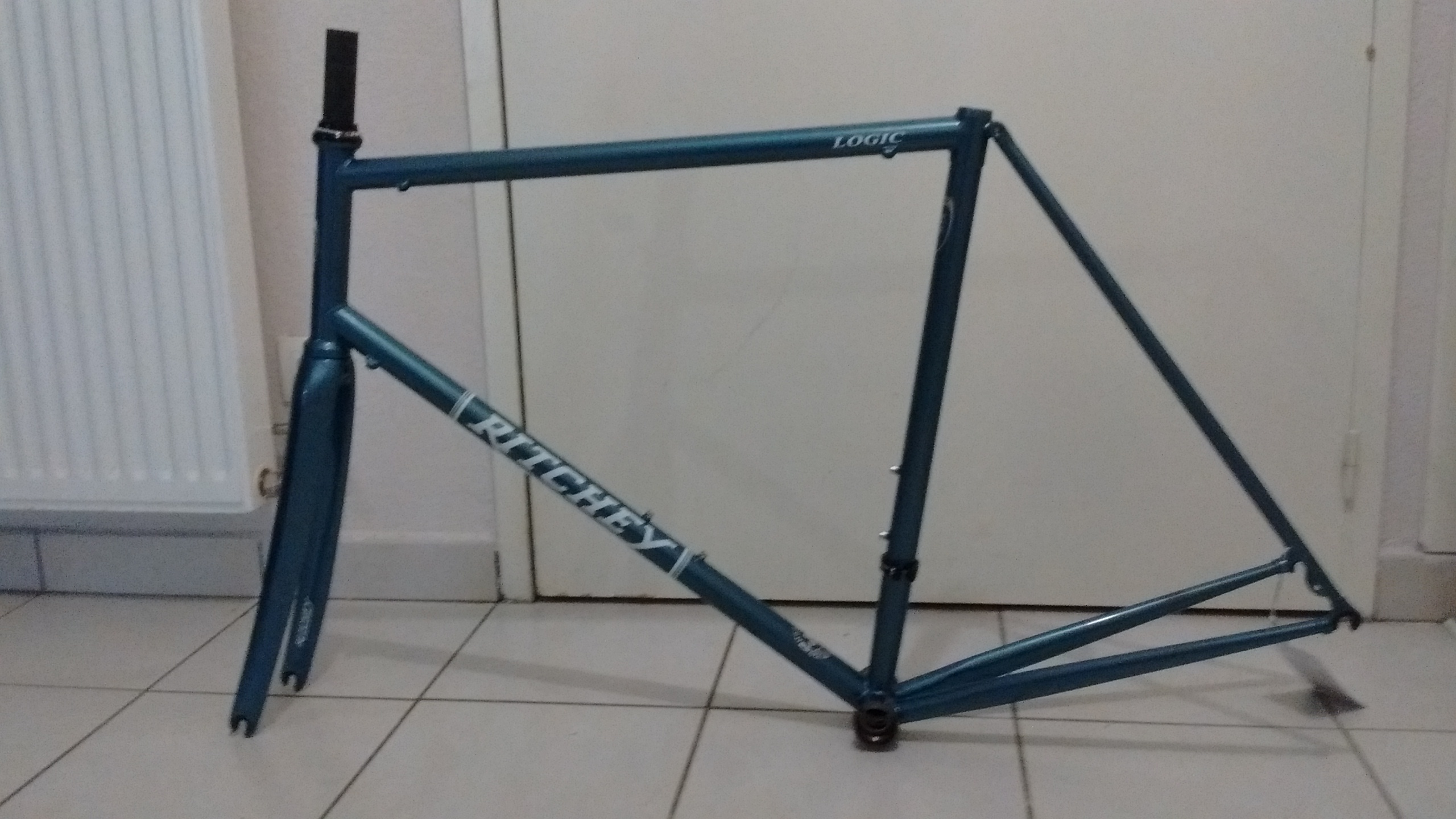

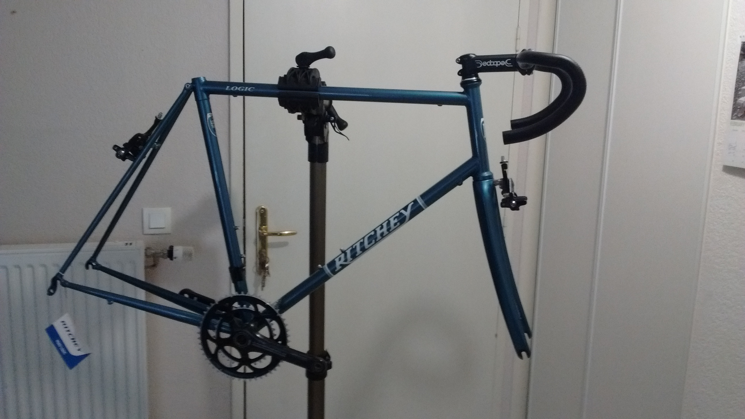

Ik zag de grijze versie hier al voorbij komen. Vond de Road Logic altijd al een mooi frame, maar de donkergrijze kleur sprak me net niet aan. Maar nu is er een mooie blauwe en toen ik die voor een mooi prijsje op Bike24 zag, kon ik haar niet laten liggen.
Eerst komt de oude Campagnolo Centaur Carbon (ja die met de UT
) groep over van de Asolo, wel ff zwarte remmetjes erbij gekocht.
Mettertijd denk ik over een SRAM mix (alles Rival met Red cranks)
