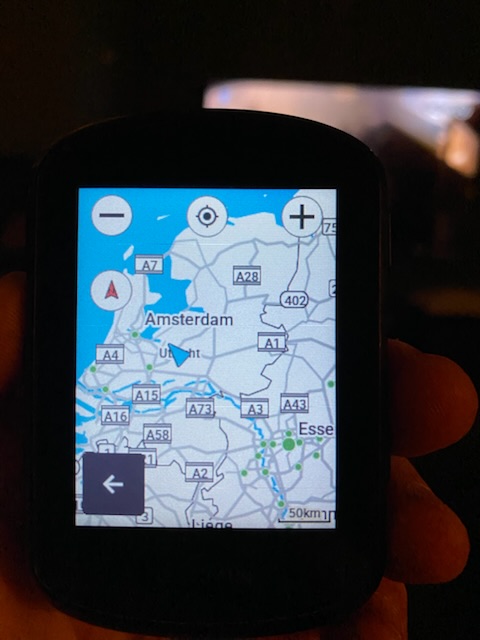

bkrmn schreef: 13 nov 2023 18:07
nijkie schreef: 13 nov 2023 15:38 En als je op het + teken drukt?
Rechts onder staat ook schaal 50 kilometer,blijf op de + drukken tot 120 meter.
Doe dit buiten dan komt vanzelf je straat in beeld.
Het deel wat wit is, blijft wit. Wanneer je inzoomt, krijg je buiten wat hoofdwegen zo goed als geen details te zien.
Je ziet links al veel meer details zo uitgezoomd dus dat deel rechts zou er net zo uit moeten zien.

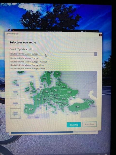

Heb zojuist de West EU kaart geïnstalleerd ... NL is dan goed alleen wanneer je dan een keer in Duitsland gaat rijden moet je dus niet vergeten om een andere kaart te installeren.
Snap niet dat Garmin bij de West Europa versie niet Duitsland erbij heeft gedaan.
Is het mogelijk om West en Midden EU te installeren? Genoeg ruimte op de Garmin en/of SD kaart.
Anyway, terug naar de Europe kaart. Ik ga nog hem nog meer eens opnieuw installeren :cry:

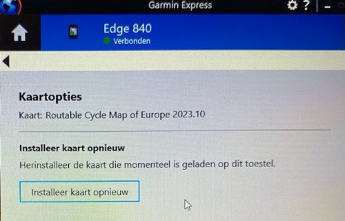

Geen idee waar ik de geïnstalleerde kaart(en?) op mijn Garmin kan zien maar op Garmin Express zie ik alleen Routable Cycle Map of Europe 2023.10 staan bij kaartdetails. Volgens mij kan je maar 1 kaart installeren/kiezen (Europa, west, midden of oost)
Ik zie nu wel een ander soort kaart. Veel minder details als ik uitzoom maar geen wit vlak. Als ik inzoom komen alle kleine paadjes wel naar voren waar voorheen alleen de geladen route in beeld kwam (wanneer ik in the white zone ;) terecht kwam)

En nu verkleinen van 50km naar 120 meter.
