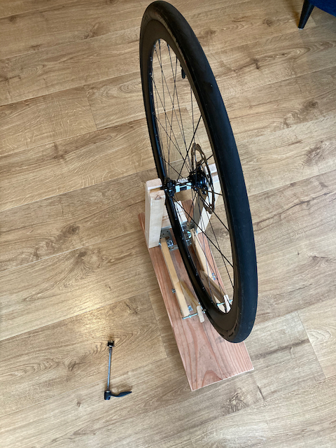

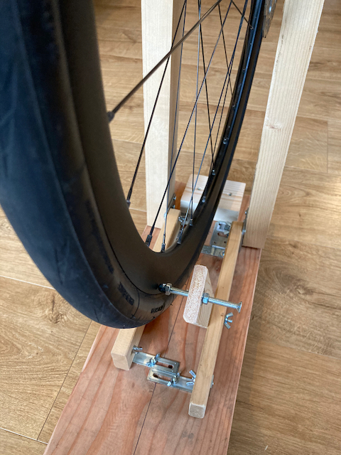

In afwachting van de onderdelen voor mijn eerste zelfbouwproject, alvast een wielrichter gebouwd. Inspiratie gehaald van verschillende youtube filmpjes en volledig opgebouwd met spul dat ik nog had liggen (kwam eindelijk die verzameling schroeven en haken die ik had opgebouwd tijdens mijn verbouwing van pas).
De richter is volledig demonteerbaar en dmv van ijzerenhaken met sleuf aanpasbaar aan verschillende naafbreedtes. Wielrichten dmv aanpassen van de schroeven op de richtarmen, 'roundness' dmv kantelen van de richtarmen naar onder de velg en verder indraaien van de richtschroeven. Wieldish dmv omdraaien van het wiel.
Misschien dat ik de richtarmen nog iets lager monteer. Ik heb de indruk dat ze nu misschien in de weg zitten om net bij die spaken te komen waar het het makkelijkst werken is.
Nu enkel nog een bakje voorop om nippels en gereedschap bij de hand te houden, maar daarvoor moeten we eerst nog eens takeaway bestellen
Ik zou hem gewoon in productie nemen
