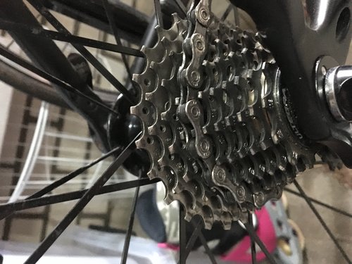

Even een oud topic weer een beetje onder het stof vandaan halen.
Ik heb inmiddels zo rond de 3500a4000km gefietst op mijn cassette. Inmiddels ben ik toe aan een nieuwe ketting, maar de fm geeft aan dat ik dan gelijk de hele cassette moet vervangen ivm inslijten ketting. Maar volgens mij is de cassette nog prima en zou alleen een nieuwe ketting moeten volstaan? Ik lees hier op het forum in elk geval vaak dat een cassette 2a3 kettingen kan overleven..
De cassette Hij schakelt in elk geval nog supersoepel en trapt niet door.
Wat is jullie mening over de slijtage aan de cassette? En kan hier zo nog een andere ketting op?

1. Dat soort slijtage is niet van een fotootje te zien, al ziet die er niet slecht uit.
2. om de cassette langer te laten leven wissel je om de 1000 km van ketting (twee of drie), niet na 4000 km.

Wat klimmer zegt klopt.
Elke ongeveer 1000 km een andere ketting erop, weer lekker schoonmaken en de twee of drie kettingen gaan veel langer mee en de cassette zeker.
In jou geval zou ik een nieuwe ketting proberen en zien hoe het gaat.
Als het niet goed loopt kun je de cassette altijd nog doen.
Je moet natuurlijk niet te lang wachten.

Dank voor de info!
Ik rij eigenlijk alleen met mooi weer, dus die slijtage door regen, zand en modder zal wel meevallen. Ik denk dat ik het gewoon maar ga testen met een nieuwe ketting en als dat echt niet gaat zet ik er wel een nieuwe cassette op.
En ik schaf even een kettingtool aan, kost weinig en is altijd handig
