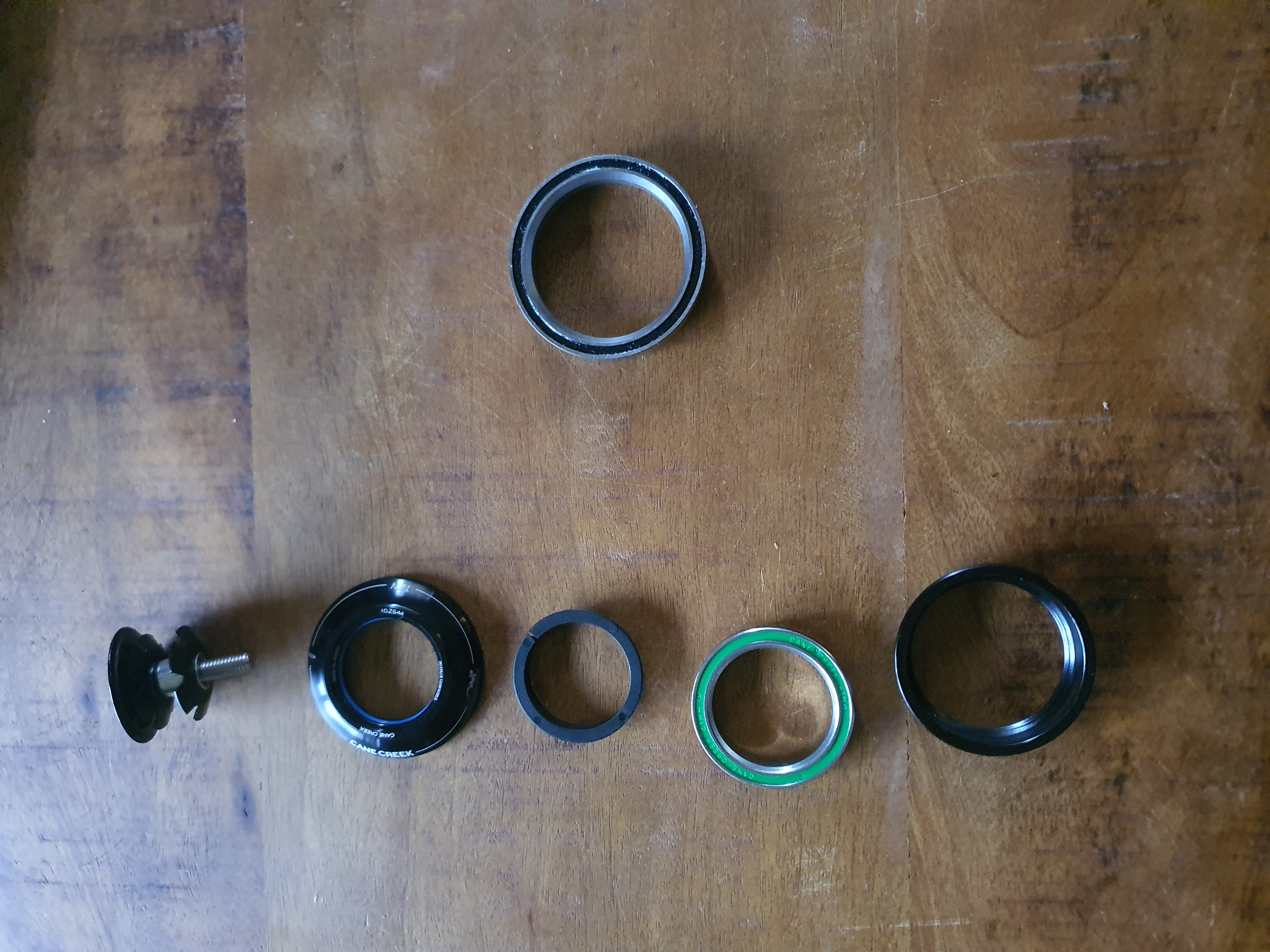

Bedankt voor die link, is zeer duidelijk. Ik heb een ZS A1 volledig en IS A2 maar dan zonder die crown race.

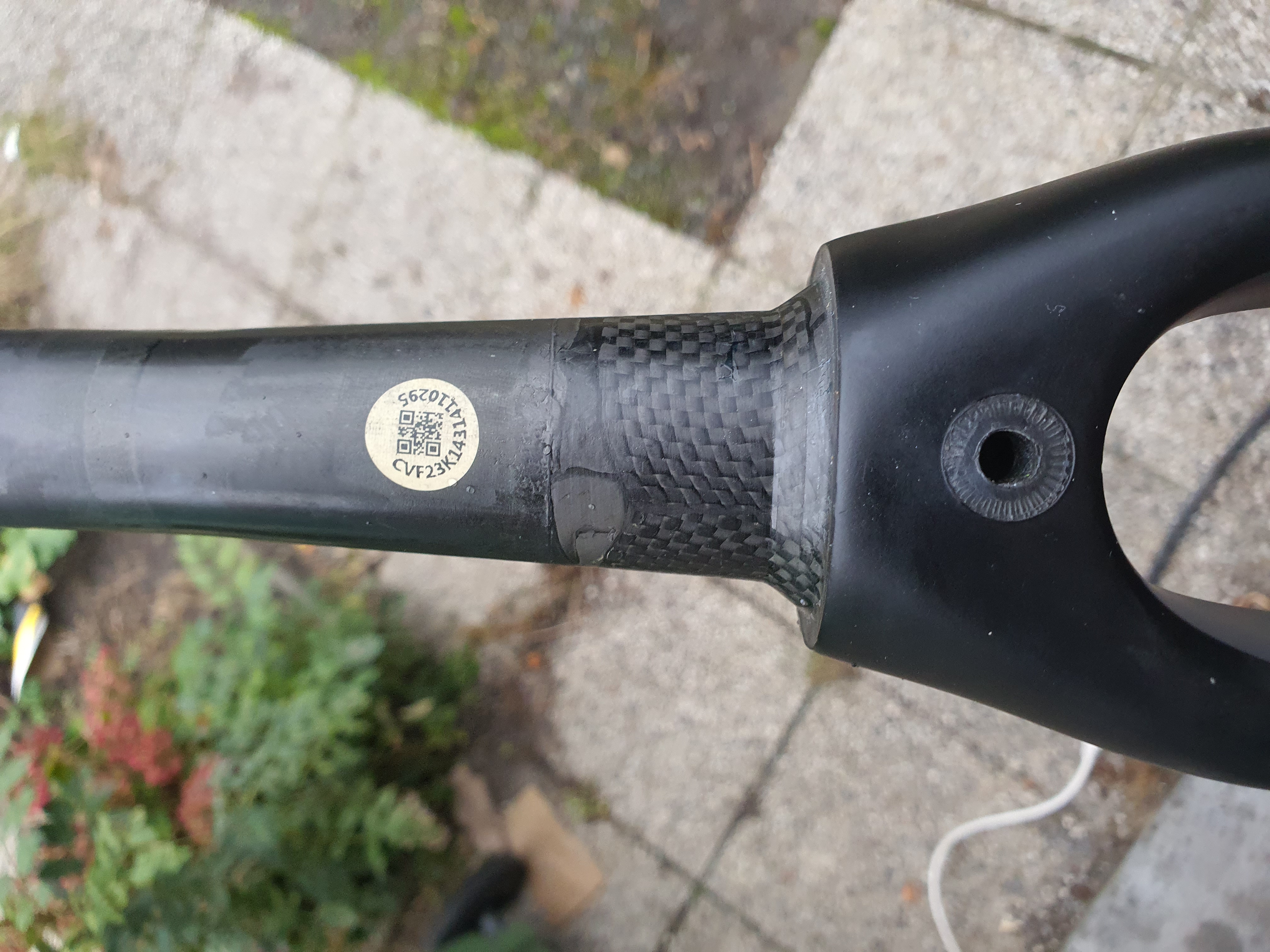

Ik denk dat we naast elkaar aan het praten zijn, ik zal vanavond wanneer ik thuis ben een foto maken met de zaken die ik heb en waar ik een probleem mee heb.
Wat ik wel zeker weet. De vork raakt het frame en de lager is 8mm hoog.

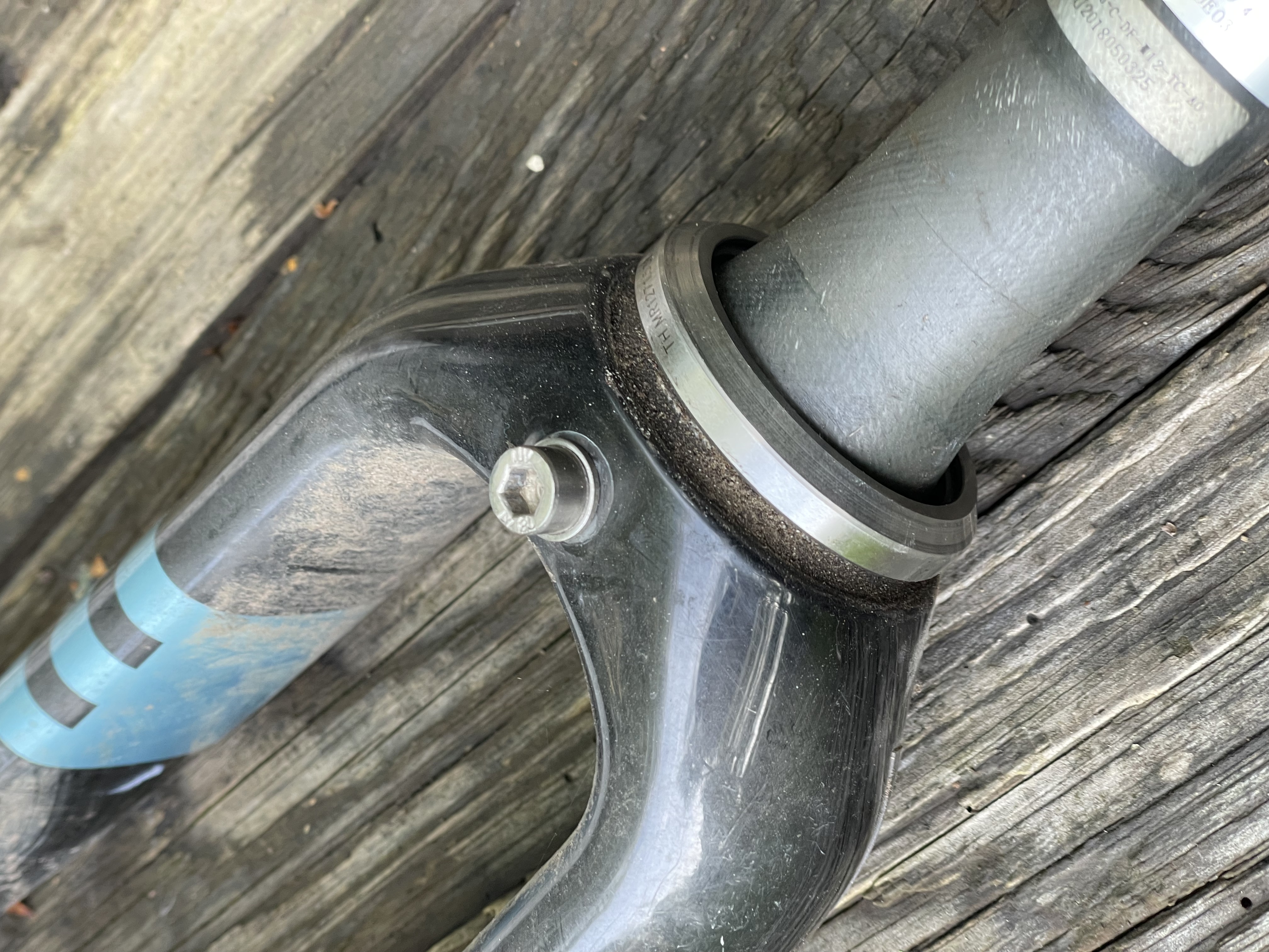

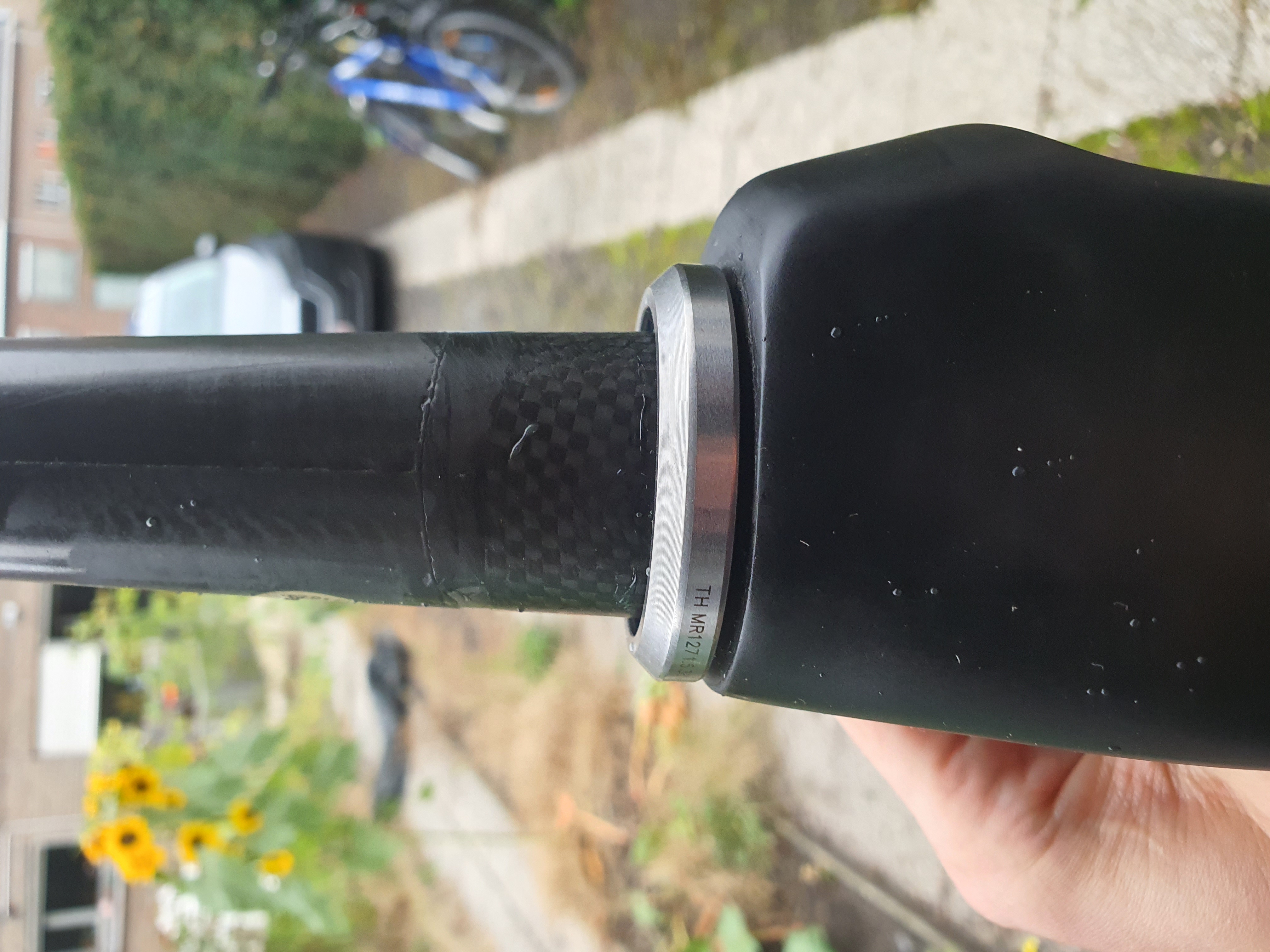

Dat klinkt niet goed. Post eens wat foto's van hoe dat lager op de vork zit? Ik heb hier een oude vork met IS52/40 36ºx45º, dat ziet er als volgt uit:
(Aan de aftekening op de vork kan je zien dat het lager goed past.)

Ik neem de winkel het ook niet kwalijk en hebben me geholpen in hoeverre mogelijk was. Het was niet te bedoeling om zo over te komen. Ik heb een niet generieke opstelling. Ik ben van de electronica achtergrond en daar zijn er standaarden in packages en pinouts over de merken heen, had gedacht dat dat bij fietsen gelijkaardig was.
Foto's:
onderdelen
onderdelen

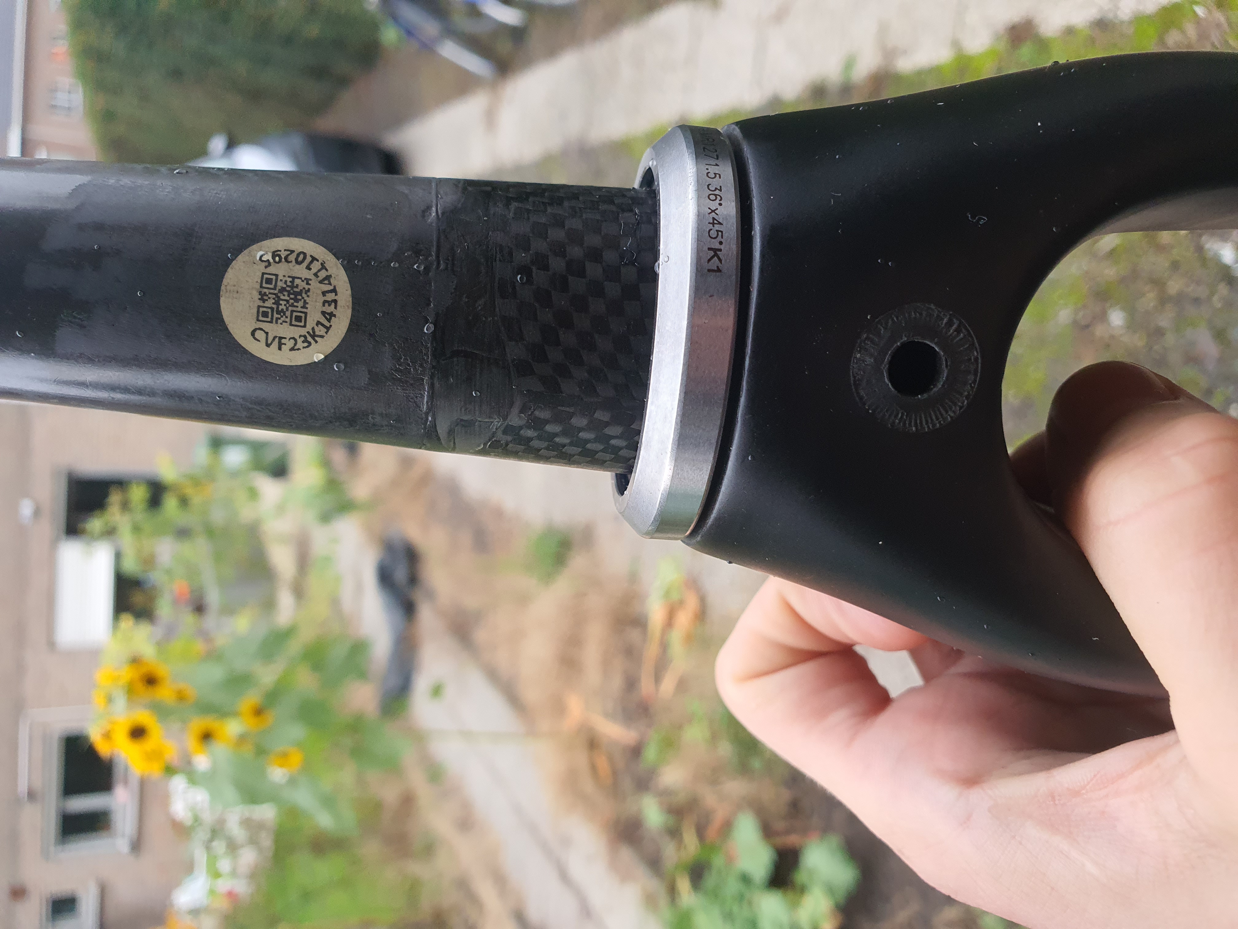

vork
vork
lager op vork
lager op vork
lager op vork zijkant

abdr schreef: 18 okt 2023 12:04 Dat klinkt niet goed. 2 zaken om te controleren: valt het lager mooi op de voorvork? Steek het lager los op de voorvork. Het moet van zichzelf stabiel zitten maar niet klemmen. Als je het kan wiebelen, niet schuiven, dan heb je waarschijnlijk een 45° conus op de vork en dus een verkeerd lager.
De lager valt mooi op de voorvork, het zit stabiel, redelijk los wel. Als ik het probeer te wiebelen, voel/hoor ik het wat schuiven, niet echt dat kantelen gevoel.

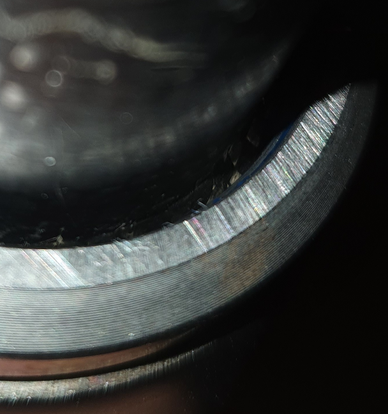

Nog een closeup, het binnenste van de lager (verticale kant van de cylinder) maakt geen contact met de vork.

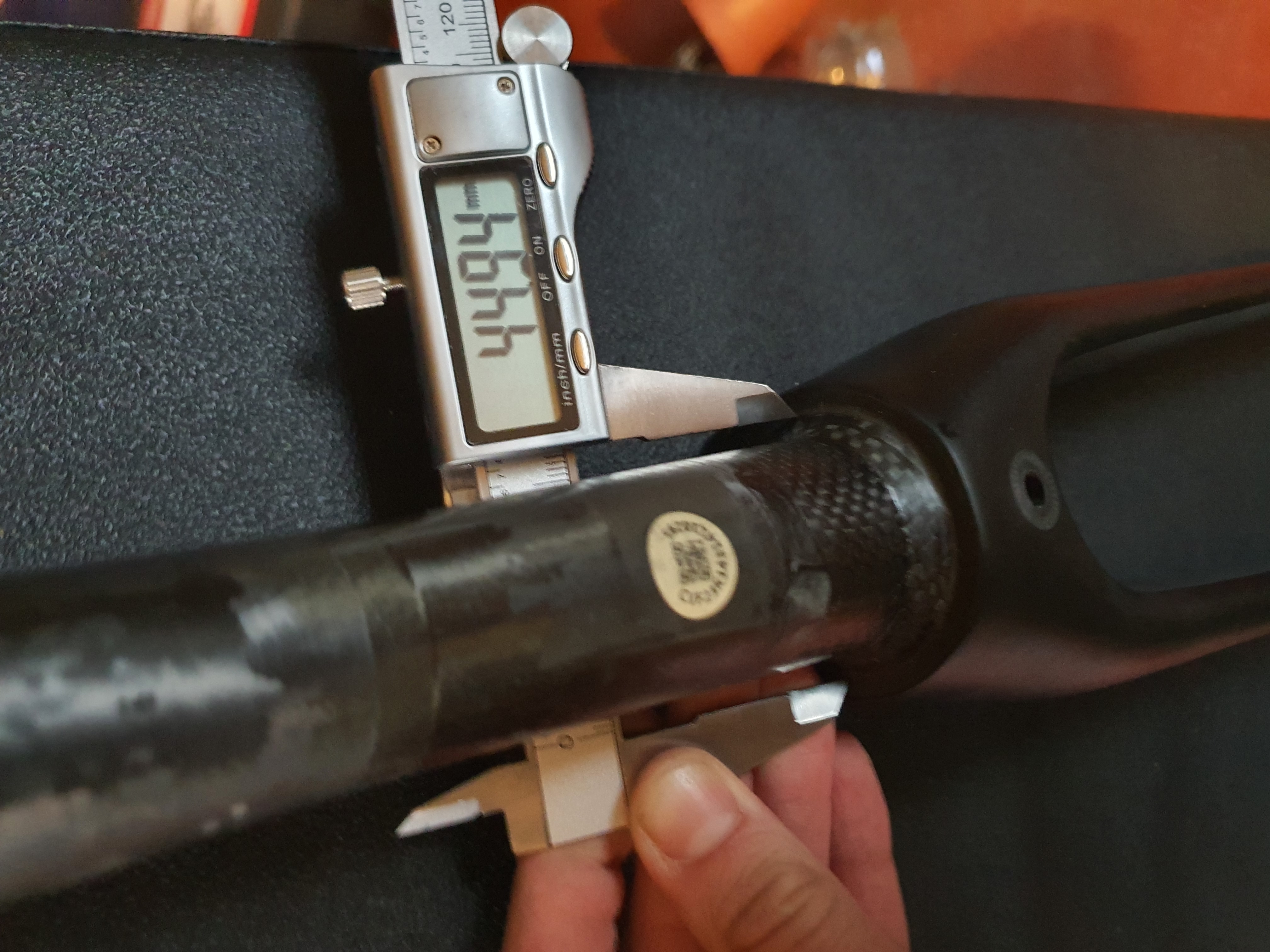

Ik vind dat dat lager op de foto's veel te laag op de vork zit, en ik kom verwijzingen tegen naar Cervelo vorken tapered van 1 1/8" naar 1 3/8" ipv van 1 1/8" naar 1 1/2" dus ik denk dat de schuldige gevonden is. Daarenboven kom ik voor deze maat:
bij mijn genuine Chinese 1 1/8" naar 1 1/2" vork op +/- 48mm ipv de 45mm die jij meet...
Als er iemand specs van een Cervelo CERV-FK43-RD vork kan opduikelen, weten we meteen meer.

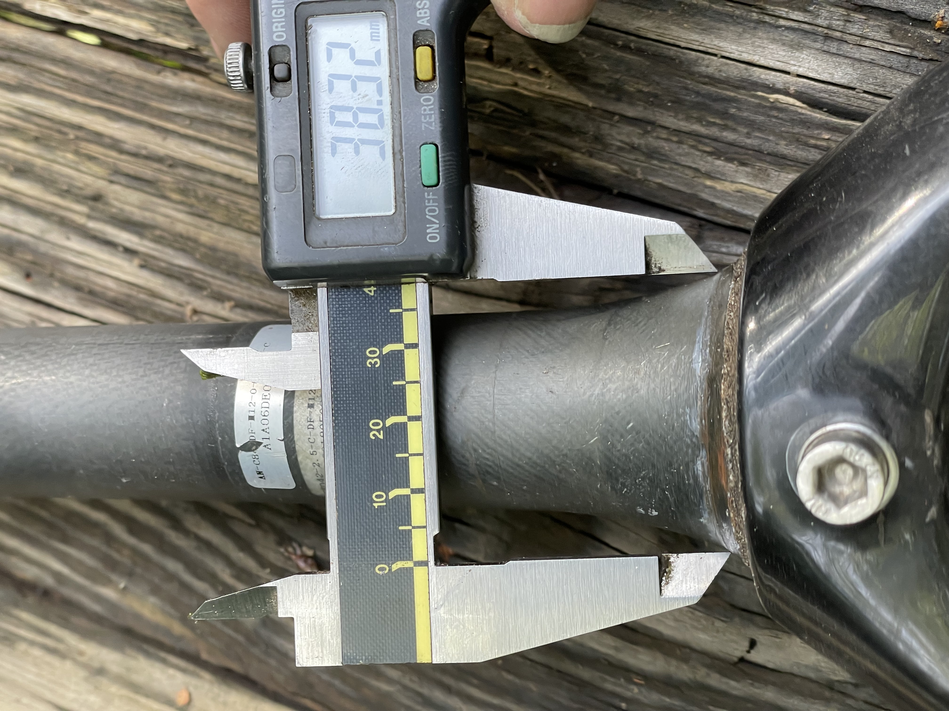

abdr
Berichten: 822
abdr 18 okt 2023 20:46
Yep, jouw Cervelo vork is 1 1/8" naar 1 3/8", dus 28,6mm naar 34,9mm:
Ongeveer 34,9mm.
Mijn vork, 1 1/8" naar 1 1/2", dus 28,6mm naar 38,1mm:
(gemeten op het nauwste punt waar het lager aangrijpt)

DrogeStuutn 18 okt 2023 22:42
Bedankt om dit na te kijken. Lijkt dus dat ik de verkeerde vork heb, moet mij weer overkomen dat ik een merk vork heb die juist niet al te standaard is :p. Zal dit weekend die 3 opties van ali nog eens bekijken en dan bestellen.
