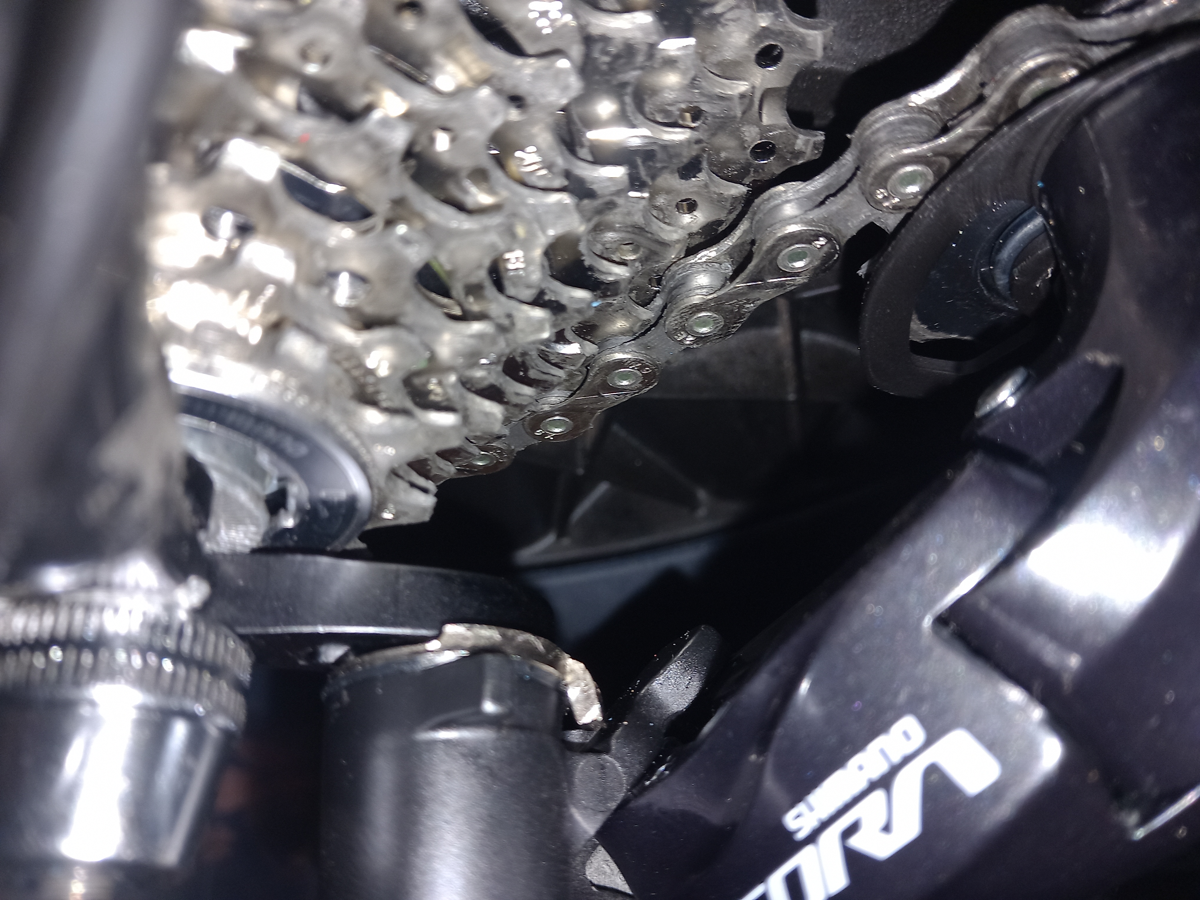

Mitridi schreef: 16 aug 2023 21:08 Hier al wat foto's in bijlage
Op foto 2 en 3 lijkt de derailleur wel OK te staan, de B-schroef raakt daar de pat, zo lijkt het?

wezenloze schreef: 17 aug 2023 14:42
Jep. De schroef raakt de pad. Zie foto 1
Op foto 2 zie je de zwarte aanslag van de derailleur en de zilveren van de ring waar de schroef in zit. Die moeten elkaar raken wil de derailleur opschuiven. Maar met de schroef volledig ingedraaid wil dat zelfs net niet lukken. Is mijn ketting te kort en daardoor teveel spanning? Ik probeer al wat dingen uit te klaren gezien ik nu nog geen tijd heb voor de achterwiel test :)

Mitridi schreef: 17 aug 2023 19:11
ontbreekt daar geen moertje voor de b-schroef (verwijzend dat de b-schroever die niets doet...)

@Walter: Heb ik nog nergens gezien.. zat ook niet op de oude derailleur
@Roos1: Zoals op de foto is het zeker niet! Dat zou misschien wel eens het antwoord kunnen zijn. Niet zozeer de b schroef maar gewoon de ketting die te lang is. Ik bekijk het na het weekend. Tot dan!
