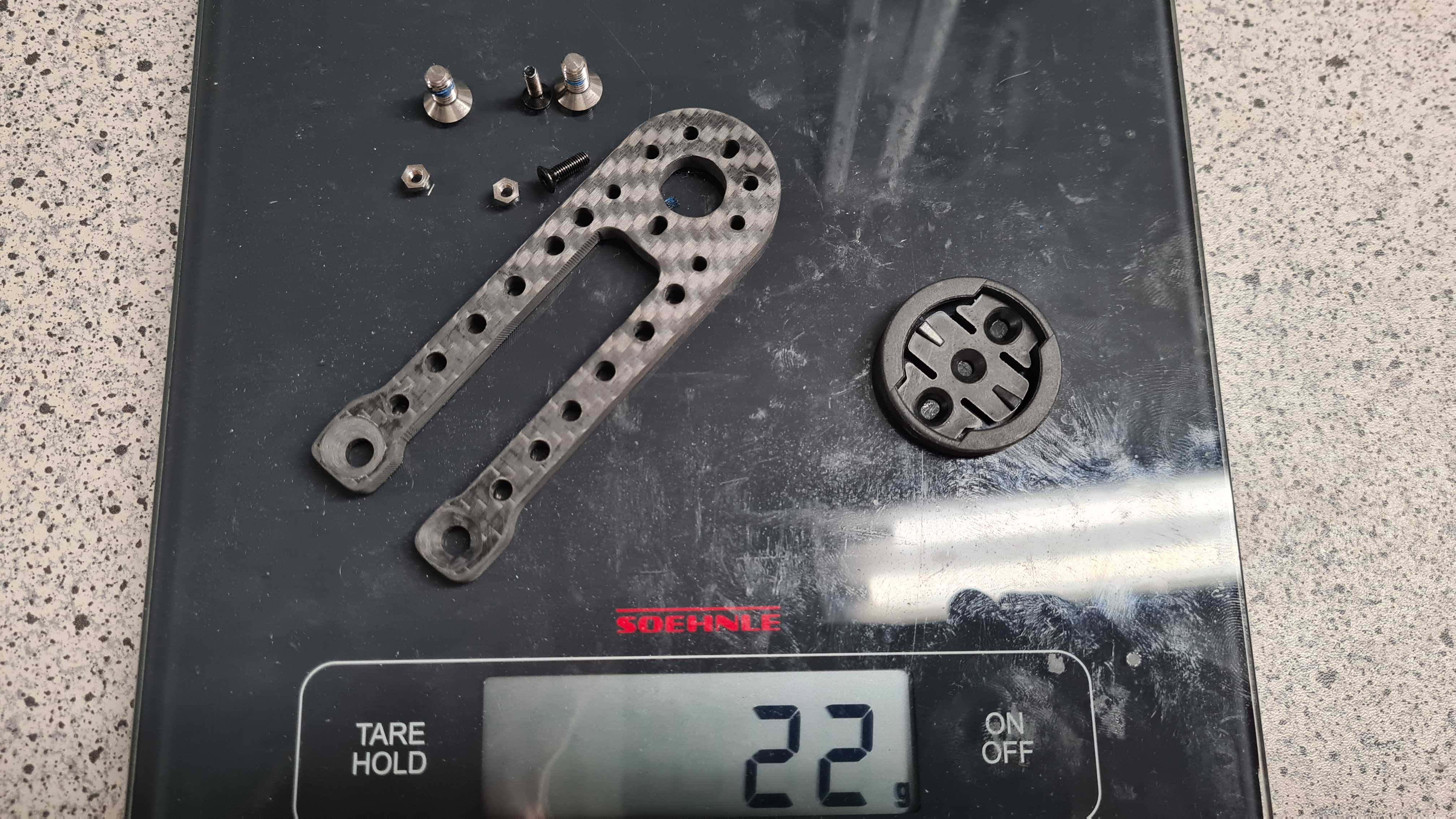

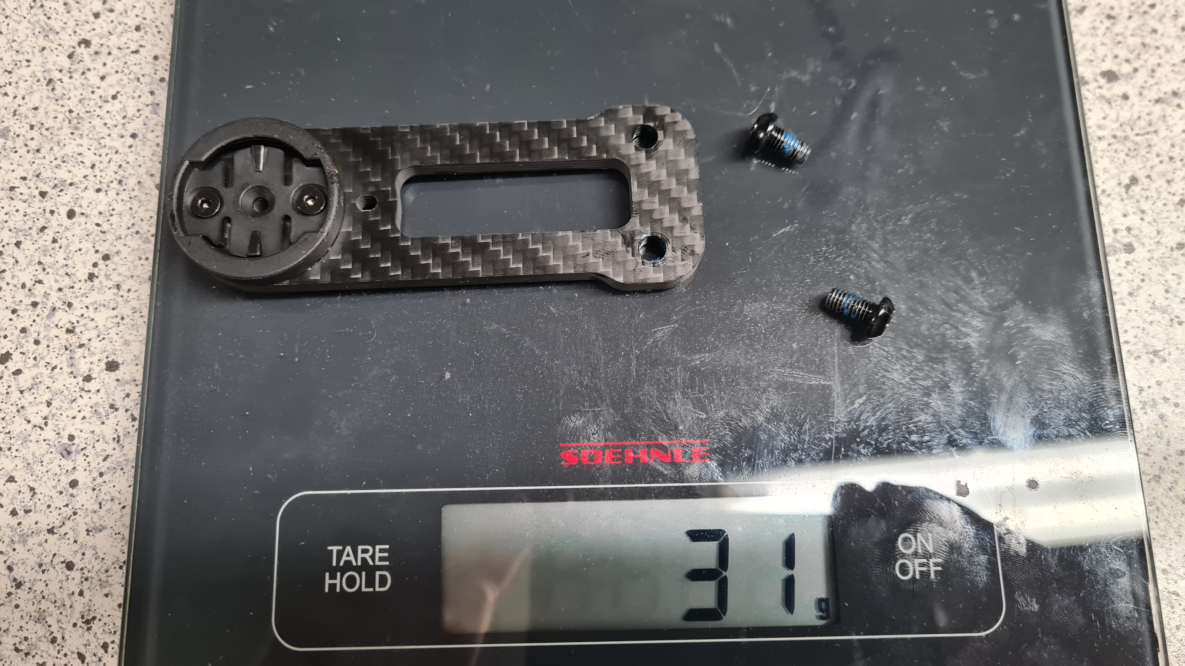

Om te beginnen kon ik het niet uitstaan dat een garmin mount 31 gram moet wegen.
5.4mm dik carbon...... het is geen formule 1 auto. 2 tot 2,5mm had ook gemogen, dat breekt of trilt echt niet.
Dus maar aan de slag gegaan. Misschien ga ik nog iets verder maar de eerste 9 gram is eraf. Het plaatje carbon zelf is van 22 naar 15 gram gedaan.
Andere 2 zijn de titanium schoeven van de remadapter, die heb ik niet nodig achter omdat er toch 140mm opkomt.
