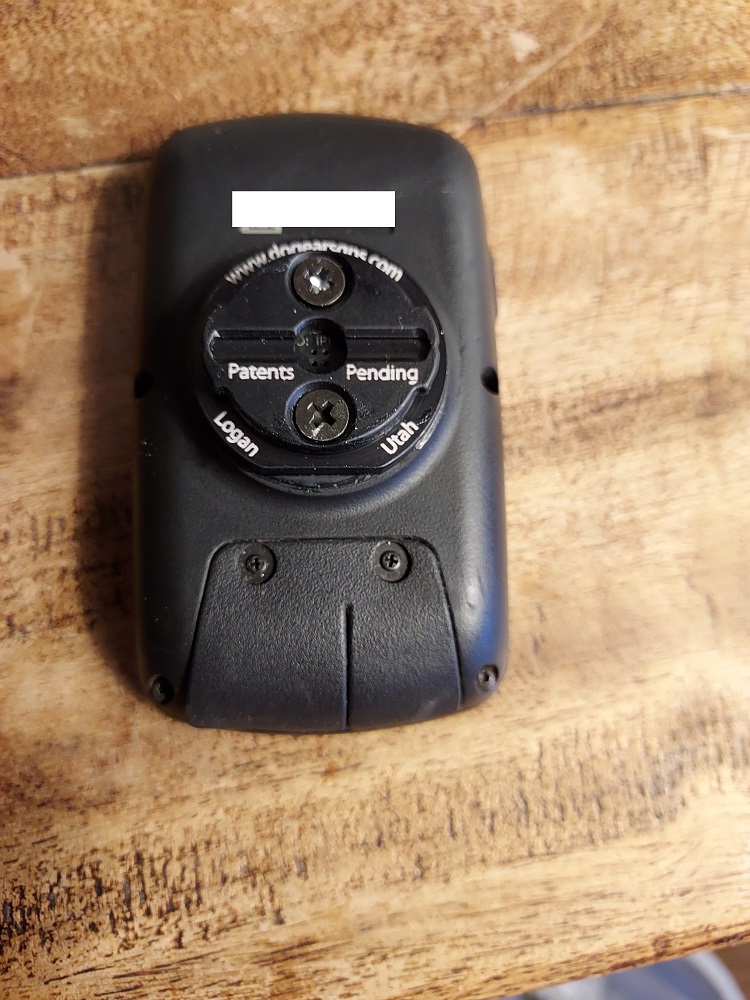

Mijn 800 heb ik moeten voorzien van Dogears omdat de lipjes stuk waren, de 820 en 530 zijn probleemloos gebleken.

@TL, kun jij laten weten welke Dogears jij gebruikt. Ik heb nog een (zeer oude) Edge Touring die nog steeds doet wat ie moet doen alleen ook hier de lipjes aan de achterkant afgebroken. Ik zie veel verschillende opties, die best duur zijn (rond de 25 euro), op zich geen probleem maar als ik dan iets koop wil ik wel dat het goed werkt.

Ik had deze:
https://www.dogearsgps.com/shop
Ook te krijgen in Leuven:
https://www.waypointleuven.be/zoek-resu ... mount.html
Ik heb er nadien nog een jaartje mee gereden en een kameraad daarna nog een jaar 4 (op de MTB) en het ding is probleemloos gebleven.

De instructie op de Dogears website was niet fantastisch maar ik vond deze op het net: https://www.youtube.com/watch?v=2te056QKfGE en hier wordt duidelijk uitgelegd hoe de montage in zijn werk gaat. Ik ga even kijken waar ik ze (in Nederland) kan bestellen en laat nog even weten wat mijn ervaringen zijn.

Inmiddels de houder ontvangen (in Nederland besteld bij Koers.CC) en het werkt perfect. Houder vastgelijmd zoals vermeld in bovenstaande video en hij zit echt als een huis, goede investering als je computer nog goed wekt.

Dogears is inderdaad mooi werkend opzetstuk. Heeft het leven van mijn edge800 ook nog paar jaar verlengd

Idem hier. Na een jaar lipjes afgebroken en sindsdien Dogears.
Je moet wel flink wat lijm gebruiken. En opletten dat je niet het kleine speakertje vol lijm smeert want dan geen biepjes meer.
