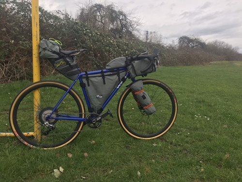

Ik heb een vergelijkbare stuurtas van Rapha (is volgens mij dezelfde als die van Apidura, maar vond de kleur mooier). Nooit problemen mee gehad, buiten de kleine dingetjes (als je hem heel vol propt is het niet ideaal om te schakelen/onderin de beugels te hangen). De tas kun je gewoon goed vastzetten (met name een bandje langs de balhoofdbuis doet veel voor de stabiliteit).
Verder is een algehele goede gewichtsverdeling belangrijk voor het rijgedrag van je fiets. Ik reed met achtertassen, een frametas en stuurtas. Daarmee kun je in principe de hele wereld rond. Binnen een paar dagen wordt je wel handig in de gewichtsverdeling links/rechts en voor/achter. De stuurtas werd bij mij vooral gebruikt voor spullen die ik alleen tijdens het kamperen nodig had (donsjas, slaapzak, slaapmat, brandstof fles voor gasbrander). Dan kun je de tas ook goed vastzetten en is het geen gedoe om er tussentijds iets uit te pakken. Daar is een frametas ideaal geschikt voor en kun je tijdens het fietsen ook makkelijk bij. Daarin heb ik o.a. extra water, eten/snacks, reserves, pompje, telefoon, paspoort etc.
Als ik in een hotel slaap dan is de stuurtas voor kleding en frametas voor alles wat je overdag nodig bent.

Zijn dat op maat gemaakte tassen? (frame- en stuurtas)
