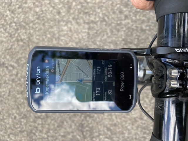

- fout rijden bij de navigatie. Mijn trainingrondje nagetekend en op 6 punten bewust verkeerd gereden. Daardoor heb ik nu een goede indruk van hoe het werkt. Als je fout rijdt, doet het apparaat in eerste instantie niks. Dat is logisch, als je een afslag mist wil je niet dat er meteen een alternatief berekend wordt. Rijd je toch door, duurt het even voordat de Bryton met alternatief komt (10-20s ongeveer). Dat alternatief is meestal niet logisch. Als je je niet schikt aan het alternatief blijft de Bryton hardnekkig vasthouden aan het oorspronkelijke alternatief, zelfs als je al weer bijna op de route zit. Heel irritant. Ik heb een foto gemaakt die dit heel duidelijk in beeld brengt (alhoewel foto's maken niet meevalt aangezien het scherm erg schittert).
