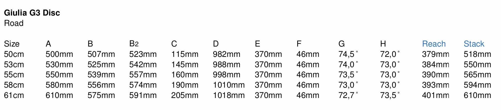

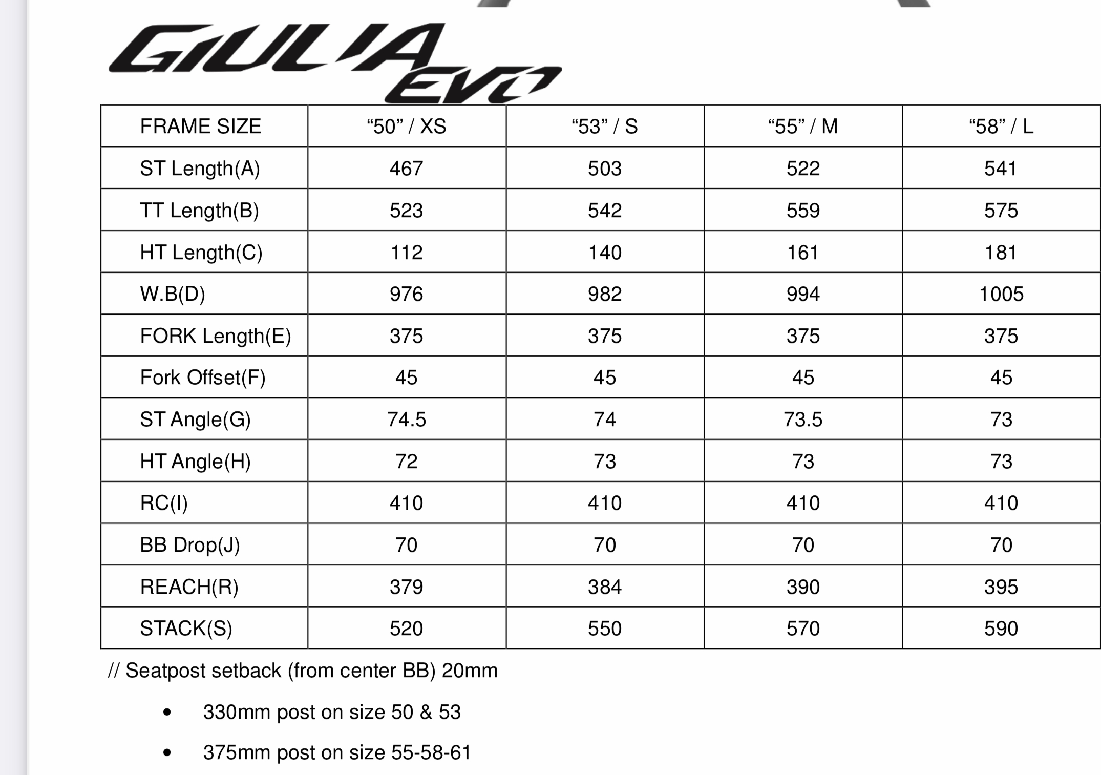

Woesst 05 okt 2020 14:39
E.dekkinga schreef: 04 okt 2020 21:10 Ik ben van plan om de sensa giulia evo g3 te kopen met disc en di2. Maar twijfel over de maat, ik ben zelf 1.84 en binnen been lengte van 84 cm. ( en rugklachten ). Welke maat zou ik dan moeten hebben, de 55 of 58? Hoor hier namelijk verschillende adviezen in.
Ik ben zelf 1.90 met een bbl van 87,5 en zelf in het (blije) bezit van een Sensa Giulia EVO 2020. Toch zal ik door de agressieve rij-eigenschappen deze fiets niet aan iemand aanraden met rugklachten. Het frame is gemaakt op aërodynamica en stijfheid.
Een fietsmaat is erg content met zijn Sensa G3, doordat dit een endurance fiets is, is deze wellicht beter geschikt voor jou. Bij de G3 zit je door een andere stack en reach, rechter op.
Sensa Giulia EVO

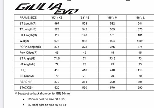

Gebruikersavatar nijkie 05 okt 2020 16:35
Laten we eens kijken naar de verschillen.
Headtube 1cm korter stack and reach is minimaal verschil.

Dan zit het tussen de oren want de stack en reach zíjn nagenoeg gelijk tussen de Evo en G3. Evo is een aerobike, maar qua geo een stuk vergevelijker dan andere aerobikes.
