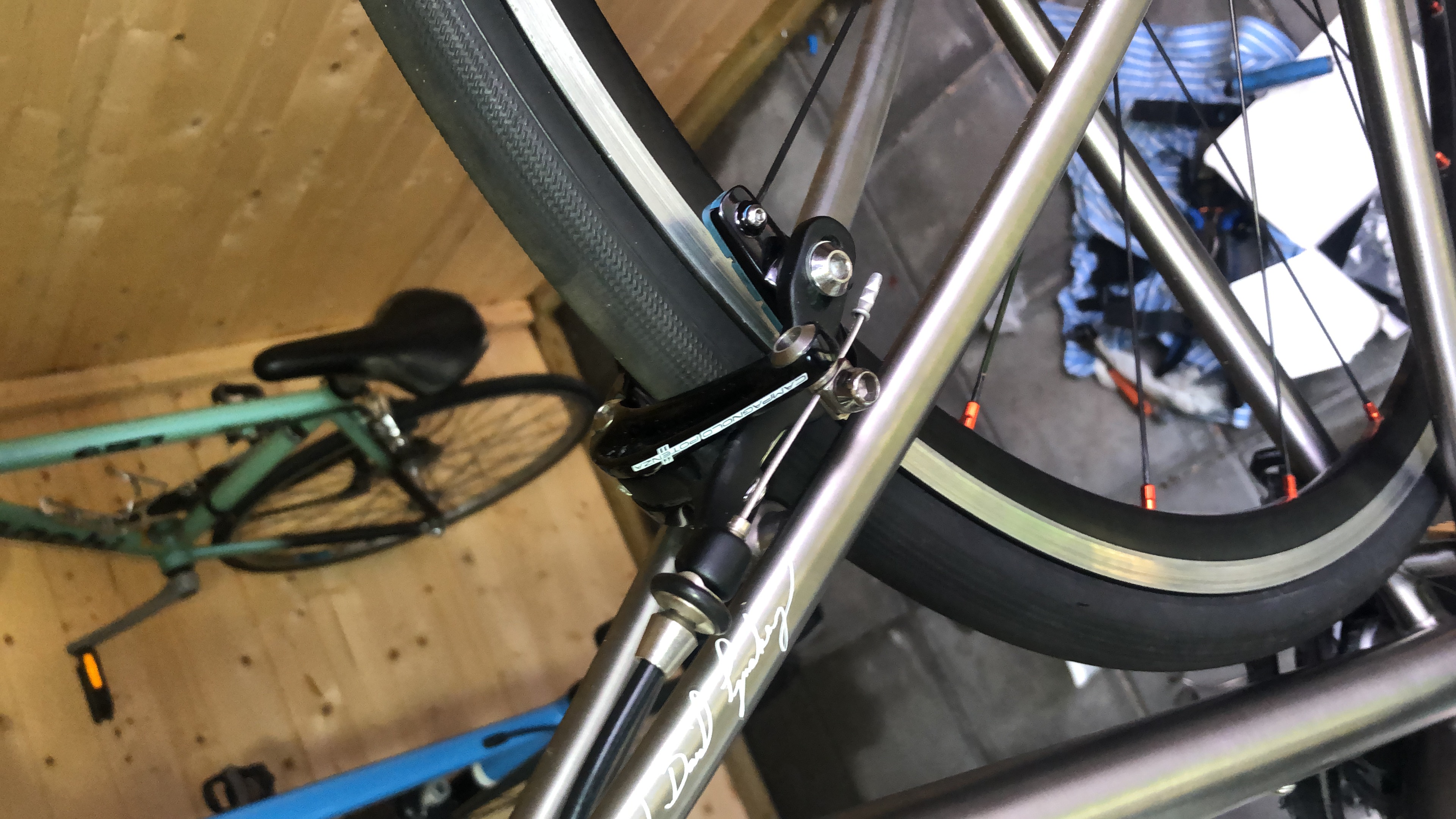

Begin gemaakt met de opbouw nadat de stuurpen bezorgd is. Stuurpen en cockpit gemonteerd.
Vervolgens gekeken of ik een 32 kon schakelen met de originele Chorus AD. Had geen 32 van Campa, maar wel een wiel met eentje van Shimano. Prima voor testen. Test geslaagd, dus besloten de Chorus shifters en derailleurs te behouden.
- Quarq crankstel van mijn Time overgezet
- zwarte Potenza remmen van mijn Time overgezet, staat 'm goed!
- bidonhouders gemonteerd
- Specialized Phenom zadel (uit de voorraad) gemonteerd
- bijgeleverd 12-29 cassette op de DT Swiss wielset gemonteerd
Echter zit ik nu klem (pun intenten) aangezien de klemband voor de voorderailleur mist :( Twee FM's hier in het dorp hadden 'm niet dus ik moet er even voor naar Mantel.

Foto’s (sorry het regent dus geen beste foto's).

Logo van de balhoofdlagers staat op zijn kop. Hoort dat zo of heb je boven en onder verwisseld?

Douglas schreef: 04 okt 2019 21:04 Logo van de balhoofdlagers staat op zijn kop. Hoort dat zo of heb je boven en onder verwisseld?
Ik heb ook zo'n FSA (Orbit MX) en de tekst hoort rechtop.
Zit er al ruim 6 jaar in , dus weet niet meer of boven en onder hetzelfde zijn los van belettering.
De cups zijn gelijk, dus het maakt technisch geen verschil. Overigens heb ik 't zo gedaan omdat ze er ook op die manier in zaten. Dat wil zeggen: de cups zaten tezamen met de rest van het balhoofd in deze volgorde in het doosje. Ik denk niet dat ik ze nog ga omwisselen, ook omdat ik geen slagpijp heb om ze eruit te tikken. Die zòu ik eventueel wel kunnen maken van een stuk pijp.

Meneer Mantel was vroeg vandaag. Klem voor voorderailleur gemonteerd en de boel afgemaakt.
Vork zaag ik later af, eerst wil ik mijn positie bekijken.
Berichten: 28307
Gebruikersavatar havana 05 okt 2019 14:21
Even een uitdrijver gemaakt van een oude trampolinepaal, en de cups eruit getikt. Toch maar meteen netjes monteren alles!
