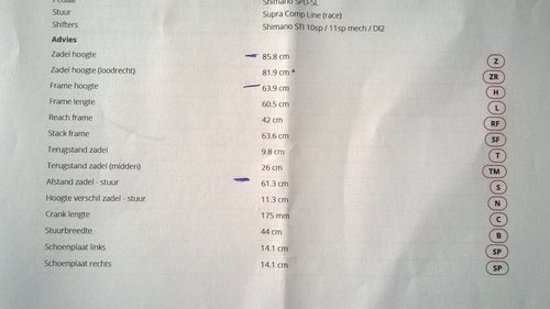

Heb het nagevraagd, beide zitten een balhoofdscover van 16 [mm] op, de foto vertekent. Ik begrijp van jou dat in mijn geval hoger zitten niet zo erg is, korter zitten wel?
Wat ik nu pas zie is dat op het 2e plaatje in mijn eerste post niet te zien was welke maat welk letter was...
Bij deze alsnog.
Wat me nog opvalt is dat de lengte van de bovenbuis, en de hoek van de zitbuis per frame kan verschillen. Daarnaast kan het zadel ook nog schuiven. Welke invloed kan dit nog hebben?
Want uit de CF metingen staat gewoon een horizontale maat aangegeven van bottom bracket naar punt van zadel. Is het gebruikelijk om nog met het zadel te schuiven om de afstand zadel-stuur te vergroten/verkleinen (en daarmee het gebrek aan reach te verkleinen)? Of is er in lengterichting slechts 1 maat geschikt? En zoek je de reach in het frame en in de stuurpen?
Ik kan me voorstellen dat als je met je zadel schuift, je ook de verhouding van je benen t.o.v. de trapas veranderd en dit dus invloed kan hebben op hoe je kracht zet..

In principe is je zadelstand tov je bottom bracket, een gegeven. Als de zitbuishoek anders is, zul je het zadel tov de zadelpen wat meer of minder gaan schuiven om deze afstand weer te pakken.
Als je daar vanuit gaat, is de reach van een frame dé waarde om naar te kijken.
Gelukkig is het ook weer geen exacte wetenschap, een fietsmeting geeft een erg mooi uitgangspunt daarvanuit kan je altijd nog finetunen. Een halve cm, of een cm verschil zit binnen de meetmarges van zo'n fietsmeting (doe 2 andere fietsmeting en je hebt 3 verschillende resultaten bij elkaar).
in de lengterichting kan je spelen met lengte stuurpen en evt. type stuur.
