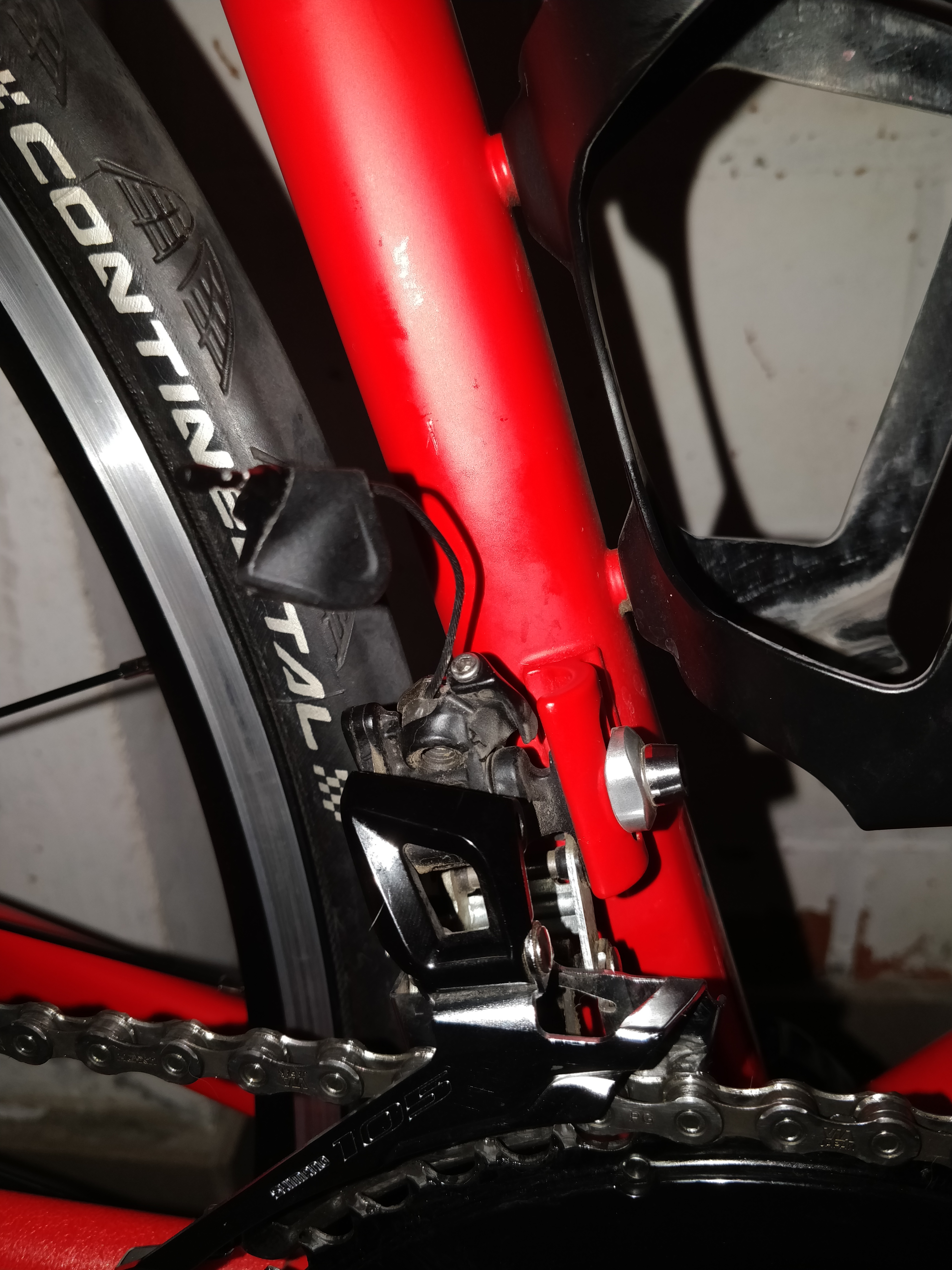

En waarom hangt dit ding Los daar bovenaan aan die kabel? Normaal zat dit vast, maar geen idee waar..

Dat kapje zit bovenop de deri.
Er zit een plastic staafje onderaan dat in de imbus bovenop de deri moet.
Je zult even terug naar binnenblad moeten schakelen om het goed te kunnen bevestigen.
De kabel die eraan zit komt van achter de deri en gaat dan naar voren en maakt dan via een bochtje een Krul terug naar achterwiel
Het kapje kan maar op een manier goed erop klikken en dan zit de kabelloop ook direct goed

Is gelukt. Bedankt.. Heb ik daar een half uur op zitten zoeken lol
