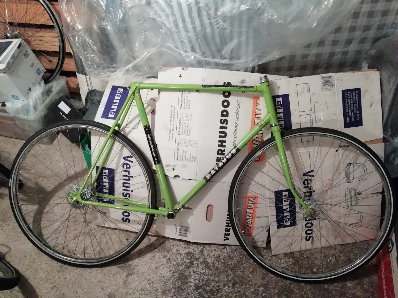

Vanavond weer 2 uur in de weer geweest en het onding is eruit.
Uiteindelijk de linker crank ingezaagd en zo los gekregen. gaatjes geboord in de cup, gebroken stukje boor in gat en met schroevendraaier en hamer tegen dat uitstekende 'pennetje' tikkend de cup uit kunnen draaien.
De andere kant was al zover uit elkaar geboord dat ik de rest met enig geweld naar buiten kon hameren.
Dan volgt natuurlijk het volgende probleem: de draad aan de crankzijde heeft wat te verduren gehad van al mijn geweld en moet gerepareerd worden. Denk dat het een retourtje FM wordt aangezien tappensnijders van die afmetingen nooit goedkoop zijn.
Tot mijn grote opluchting heeft de fietsenmaker de BB draad keurig weten te herstellen, dus ben vanavond weer verder aan de slag geweest met het kale frame.
De nieuwe bottom bracket zit erin (met een goede klont vet op de draad). Is een shimano BB-UN55 geworden van 115mm breed. Zou 116 breed moeten zijn voor de juiste kettinglijn met de dura-ace crank maar die maat maken ze helaas niet, een halve mm afwijking lijkt me acceptabel.
Verder nog een achterwiel van nieuwe kogels en conussen voorzien en een nieuwe 6-versnellings pignon erop gedraaid. Gokte erop dat die ene versnelling extra wel zou passen en dat blijkt ook het geval.
Volgende stap wordt het installeren van de arabesque set, maar dat moet nog even wachten tot het juiste derailleurpadje in de post valt, de oude Huret Eco had een geklonken pad met een afwijkende vorm dus dat viel weer tegen.
