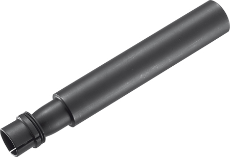

Dat is wel een veilige tool. Beetje houvast zeker als je alleen bent.

Deze is toch niet voor BB's voor 24mm spindels als Hollowtech/PF86 bv? Alleen voor de grote 30mm als SRAM Dub?

Voor Shimano Press Fit gebruik ik gewoon een beetje lagervet wat ik ook gebruik voor de montage van balhoofdlagers. Geen carbon montage pasta ivm korreltjes in de pasta die eerder kraken veroorzaken volgens mij. Ook een droge montage geeft eerder kraken is mijn ervaring. Een borgmiddel is zeker niet nodig bij de kunststof bussen van Shimano press fit lagers. Zelf heb ik enkel kraken gehad bij droge montage van de kunststof Sram press fit lagers, sinds ik wat vet gebruik nooit meer.
Voor uitdrijven van kunststof press fit lagers gebruik ik de Shimano tool nog steeds naar volle tevredenheid. Vorige week nog gebruikt omdat er een zwaar punt zat in mijn Shimano press fit lager aan de non drive end kant. Weinig kilometers mee gemaakt , ca 4000km maar het is niet anders ( geen kraken , alleen een zwaar punt )
