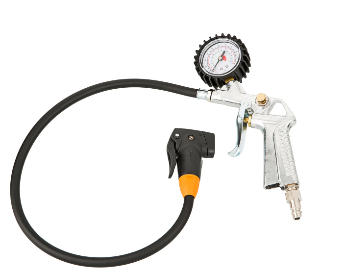

xenius schreef: 18 dec 2022 14:40 Hoe monteer je die pompkop dan? Want die shrader kop krijg er niet van dat slangetje denk ik :)
Gewoon er af knippen/snijden en de nieuwe pompkop aan het slangetje monteren ( is voorzien van een slangwartel).

xenius schreef: 18 dec 2022 14:24 Gisteren mezelf ook een compressor aangeschaft. Nu heb ik wel een probleempje. De inflator die ik dacht die wel zou werken op presta ventielen met mijn adaptertje maar dat gaat blijkbaar niet, of toch niet goed... Er gaat teveel lucht verloren. Weet iemand hoe ik dit kan oplossen? Moet ik een ander adaptertje kopen?
Dit zat in een setje dat ik nog had liggen waar ook een pinnetje inzat om een bal op te pompen.
Dit ding werkt bij mij dus ook niet. Zal eens even kijken naar de oplossing hierboven.

Wout88 09 mar 2023 11:51
Hiermee werkt het wel

wasbeer2006 10 mar 2023 08:24
Ik doe gewoon een verloop in de autoventiel kop.
Wel handig als ik mijn autobanden ook nog kan oppompen.
Voor de fiets is het alleen om te "ploppen"

Gebruikersavatar Hanz Bé 10 mar 2023 12:06
wasbeer2006 schreef: 10 mar 2023 08:24 Ik doe gewoon een verloop in de autoventiel kop.
Hier hetzelfde. Werkt prima.

xenius 11 mar 2023 14:09
NuitKor schreef: 09 mar 2023 09:25
Ik heb zo'n sks kopje gekocht en dat erop vast gemaakt werkt prima!

richardl 11 mar 2023 19:48
Wout88 schreef: 09 mar 2023 11:51 Hiermee werkt het wel
Hoi Wout,
Heb je een link naar dit product, ziet er goed uit.
Berichten: 17293
Gebruikersavatar Lcsmet 11 mar 2023 22:08
Ik denk dat je dit niet zo kan kopen maar zelf moet maken.

Wout88 11 mar 2023 22:33
richardl schreef: 11 mar 2023 19:48
Hoi Wout,
https://www.bike-components.de/en/Cyclu ... un-p29267/
