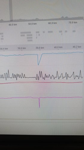

Gisteren wat storingen in beide sensoren, zowel de cadans als de snelheids sensor.
Er zat wel een update van de Wahoo Bolt te wachten om geinstalleerd te worden. Hier kreeg ik af en toe meldingen van.. wellicht dat dat het probleem was. Update is nu geinstalleerd. Morgen maar eens kijken of deze "uitvallers" zo weg zijn..

Bij deze sensor is dat volgens mij een teken dat de batterij bijna leeg is. Na vervangen van de batterij doen de sensoren het weer goed, met cadence en speed sensor beide een keer gehad.
