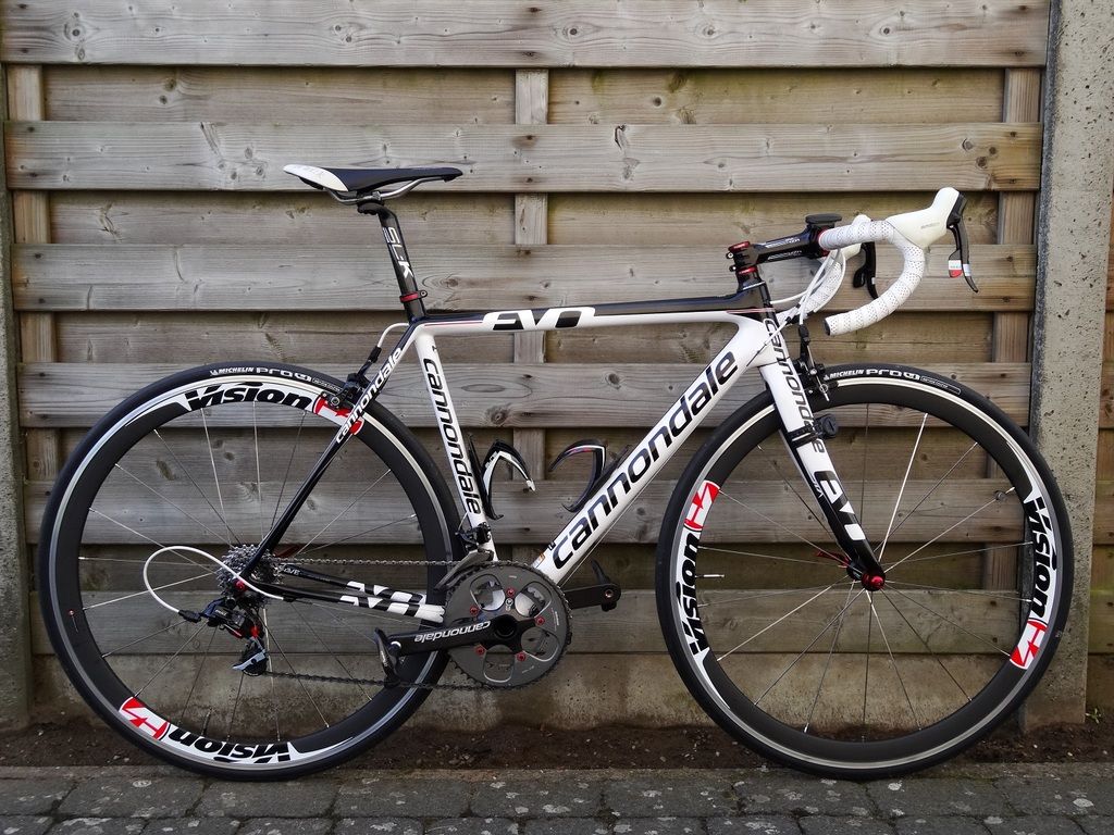

Precies, zoals op jouw tweede foto, waar het carbon Weefsel zichtbaar is versus 'glasfiber' afwerking. Volgens mij was de verlijming van eindafwerking het probleem. Je kon bollingen ook indrukken.

Ik heb zelf ook de matte uitvoering gehad. In een bepaalde serie (zoals mijn wielen) zaten ook productiefouten die lijken op bovengenoemde. Tegenover het ventielgat ontstond ook een 'bobbel'. Dit zou volgens Vision komen door de lasnaad die daar zit (niet goed schoongemaakt oid). Schijnt ondertussen (rond afgelopen zomer) opgelost zijn, maar ik heb geen ervaring met de nieuwe variant. Ik ben overgestapt naar Miche wielen.

Heeft die tweede versie (3k afwerking) ook een rode spaak?jakkel schreef:Klopt van dat loskomen van de carbon laag, maar dat zou enkel bij de trimax t42 met de gladde carbon afwerking (de eerste versie) zijn.RBS schreef:Daarbij heb ik reviews gezien waarbij de velg (carbon) is gaan bladderen. En zoals eerder in dit topic is aangegeven bestaat de velg niet alleen uit alu, het betreft een door alu omsloten carbon velg. De alu remrand is verlijmd met de carbon velg.
Set weegt een fractie minder dan een Mavic cosmic carbon SL set
Deze zou de slechte versie zijn:
Ik heb sinds enkele maanden de andere 'normaal' betere versie, gekocht voor 559 euro. En die heeft een matte carbon afwerking.
Zijn er meer mensen met ervaring met deze wielen? Dan de modellen van 2014 en verder?
Ik zou voor de fulcrum racing zero gaan, maar ben toch even nieuwsgierig naar deze ervaringen. Dank alvast!
