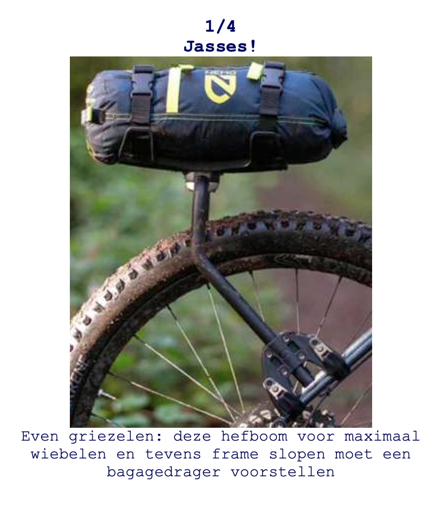

Voor die drager heb je dus vast en zeker vier oogjes nodig. Maar eerlijk gezegd, wat een brak krammikelig rekje is dat. Er is een reden waarom in de trekkingwereld de stalen bagagedragers van Tubus de standaard zijn, dat is omdat de ervaring leert dat die alu-rekjes breken, meestal op het verkeerde moment. Een Tubus Vega Evo kost 80€ en weegt 250gr minder (440g), dat zal er toch wel af kunnen bij een nieuwe fiets? Als dat teveel is zijn de alu dragers van Racktime wel betrouwbaar, een Racktime Eco Tour kost 30€ maar weegt wel 920g.
Trouwens, die spring clip op dat Topeak rekje zit in de weg voor de tashaken van je Ortlieb's, die krijg je dus moeilijk gemonteerd.
Op een nieuwe fiets die je speciaal koopt om op fietsvakantie te gaan?MarkVeenstra schreef: ↑30 mar 2024 21:15 Er zijn mooie klemmetjes te krijgen voor je zadelpen (mits die rond is) zodat je een drager gemonteerd kan krijgen.
En heb je bij de achteras geen oogjes, kan je daar ook prima een klem monteren. Buisklem met rubber bijv. Of topeak frameklem/universeelhouder.
Dat soort dragers die vastgemaakt worden in het midden van de seatstay zijn een misdaad tegen fietsontwerp, er is geen enkel frame dat ontworpen wordt om op die manier belast te worden. Stel dat je seatstay van je nieuwe fiets breekt dan kan je vast en zeker naar garantie fluiten.MarkVeenstra schreef: ↑30 mar 2024 21:15 Of je lost 't op met een Thule drager of een aeroe spider rack (niet voordelig trouwens, wel stabiel, makkelijk en je kan links, rechts en bovenop simpele roltassen monteren).

Hij zit nu op 't spoor van de degelijke aluminium fietsen. De dragers op de seatstays zijn geen puntbelasting maar een verdeelde belasting. Tuurlijk moet je er geen 30kg Aanhangen als je de ultralichte 700gr carbon frame gekozen hebt, en volle bak off-road gaat. Maar dat is in dit geval niet aan de orde. Het blijft een compromis, wellicht in de ogen van de 1 een wat grote compromis dan in de ogen van de ander. Maar het is een mogelijkheid.

Just say no.MarkVeenstra schreef: ↑30 mar 2024 23:17 De dragers op de seatstays zijn geen puntbelasting maar een verdeelde belasting.
uit de blog van M. Gerritsen, de bekende framebouwer uit Friesland
