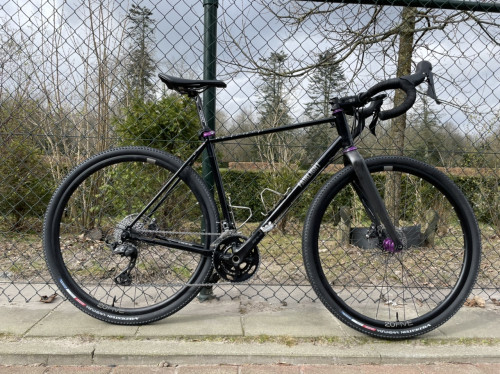

Vanochtend de Fairlight gravelbike een voorjaarsbeurtje gegeven. Eerst de fiets goed gewassen. Daarna balhoofd- en trapaslagers schoongemaakt en opnieuw in het vet gezet.
Verse ketting gemonteerd én tot slot nieuwe bandjes (Vredestein Aventura 44mm) tubeless laten ploppen.
Schoon en fris voor nieuwe avonturen!

Te gek dat het nog allemaal demontabele lagers zijn, bij mij zijn balhoofd- en trapaslager industrielagers die je alleen maar kan vervangen. :o
Hanz Bé
Berichten: 4408
Gebruikersavatar Hanz Bé 14 mar 2022 17:15
Bij mij ook hoor. Maar daar zat ook veel troep op na een winter, en dan helpt schoonmaken en de buitenkant, seals enzo even weer invetten denk ik ook.
