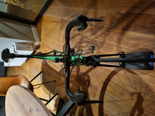

Vanavond ook nog maar even het stuurlint vervangen. Van boven naar beneden gewikkeld, heeft een voordeel dat de bovenkant mooi zit zonder tape.
Alleen krijg ik de onderkant niet zo makkelijk goed . Lukt uiteindelijk wel.

Jac schreef: 07 feb 2022 20:33 Vanavond ook nog maar even het stuurlint vervangen. Van boven naar beneden gewikkeld, heeft een voordeel dat de bovenkant mooi zit zonder tape.
Van boven naar beneden wikkelen heeft een groot nadeel en dat is dat het gaat rafelen.
Gebruikersavatar havana 09 feb 2022 07:53
Dat is onzin, ik doe doe dit al 15 jaar zo en het gaat nooit rafelen. Nooit.
Berichten: 6175
Gebruikersavatar TL@ 09 feb 2022 07:53
Ik doe altijd van boven naar beneden en het stuurlint is al lang versleten voordat er iets gaat rafelen.
Je moet het strak genoeg aantrekken en dan geeft het absoluut geen problemen (zelfs niet met goedkoop stuurlint van de Decathlon)

NuitKor schreef: 08 feb 2022 22:18
Nog nooit last gehad van rafelen
Wat hier al eerder is gezegt strak wikkelen . Heb de laatste 2 keer Deda gebruikt .
