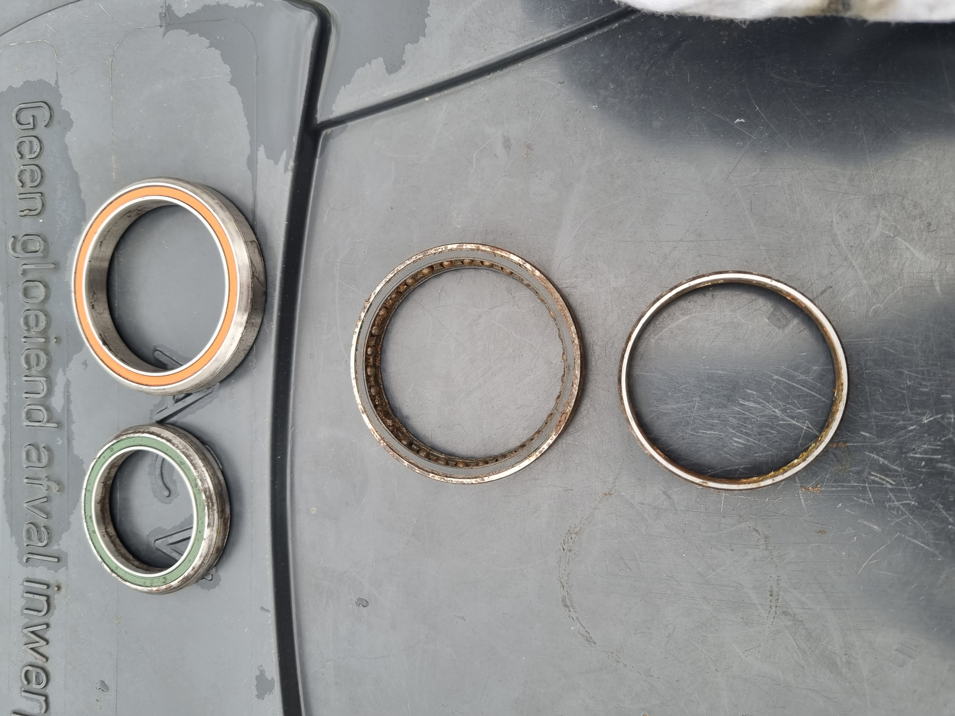

Stuur draaide niet zo zoepel meer en lager zat soms vast . Vandaag maar even vervangen en weer goed voorzien van
