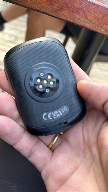

Maar kan dat niet beide achter de gaatjes zitten? Volgens mij is dat bij mijn Fenix horloge ook zo.
Berichten: 5699
DDX 04 okt 2023 20:39
Zou ook kunnen ja, verder kan ik geen gaatjes vinden iig.

Die twee gaatjes zijn inderdaad voor de speaker, maar er zou aan de (smalle) zijkant van de ronde mount aan een kant (links of rechts) een opening moeten zitten. Kijk eens!

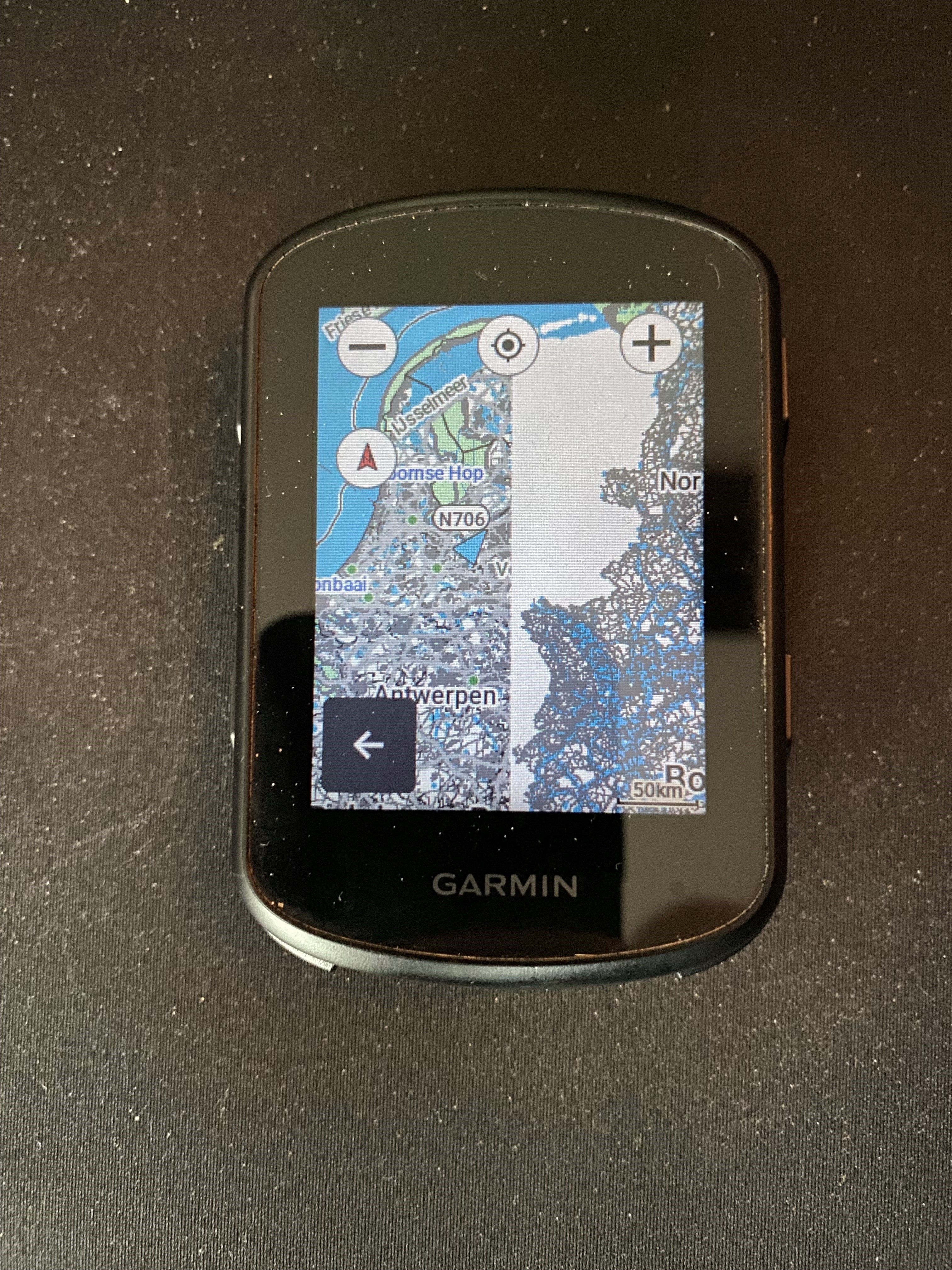

Heb mijn Garmin 840 al even maar ben er niet uit hoe dat nu werkt met die verschillende kaarten van Europa.
Heb nu de Cycle Map of Europe 2023.10 geïnstalleerd maar deze laat bij mij de rechter helft van Nederland niet zien.
Duitsland en de grens wel. Al eens gewisseld met de west Europa kaart maar baal er van dat dan Duitsland er weer niet op staat. Niet bruikbaar. Met de 830 nooit deze problemen gekend, dezelfde kaart en werkt prima.
Iemand een oplossing voor dit kaart probleem? Heb hem nu al 2 of 3x opnieuw geinstalleerd ... en denk dat ik weer terug ga naar de West Europa kaart om in ieder geval weer een fatsoenlijke kaart te zien wanneer ik Veluwe fiets.

Berichten: 9985
Gebruikersavatar nijkie 13 nov 2023 15:38
En als je op het + teken drukt?
Rechts onder staat ook schaal 50 kilometer,blijf op de + drukken tot 120 meter.
Doe dit buiten dan komt vanzelf je straat in beeld.

bkrmn schreef: 13 nov 2023 13:58 Heb mijn Garmin 840 al even maar ben er niet uit hoe dat nu werkt met die verschillende kaarten van Europa.

nijkie schreef: 13 nov 2023 15:38 En als je op het + teken drukt?
Het deel wat wit is, blijft wit. Wanneer je inzoomt, krijg je buiten wat hoofdwegen zo goed als geen details te zien.
Je ziet links al veel meer details zo uitgezoomd dus dat deel rechts zou er net zo uit moeten zien.
Heb zojuist de West EU kaart geïnstalleerd ... NL is dan goed alleen wanneer je dan een keer in Duitsland gaat rijden moet je dus niet vergeten om een andere kaart te installeren.
Snap niet dat Garmin bij de West Europa versie niet Duitsland erbij heeft gedaan.
Is het mogelijk om West en Midden EU te installeren? Genoeg ruimte op de Garmin en/of SD kaart.
Anyway, terug naar de Europe kaart. Ik ga nog hem nog meer eens opnieuw installeren :cry:
