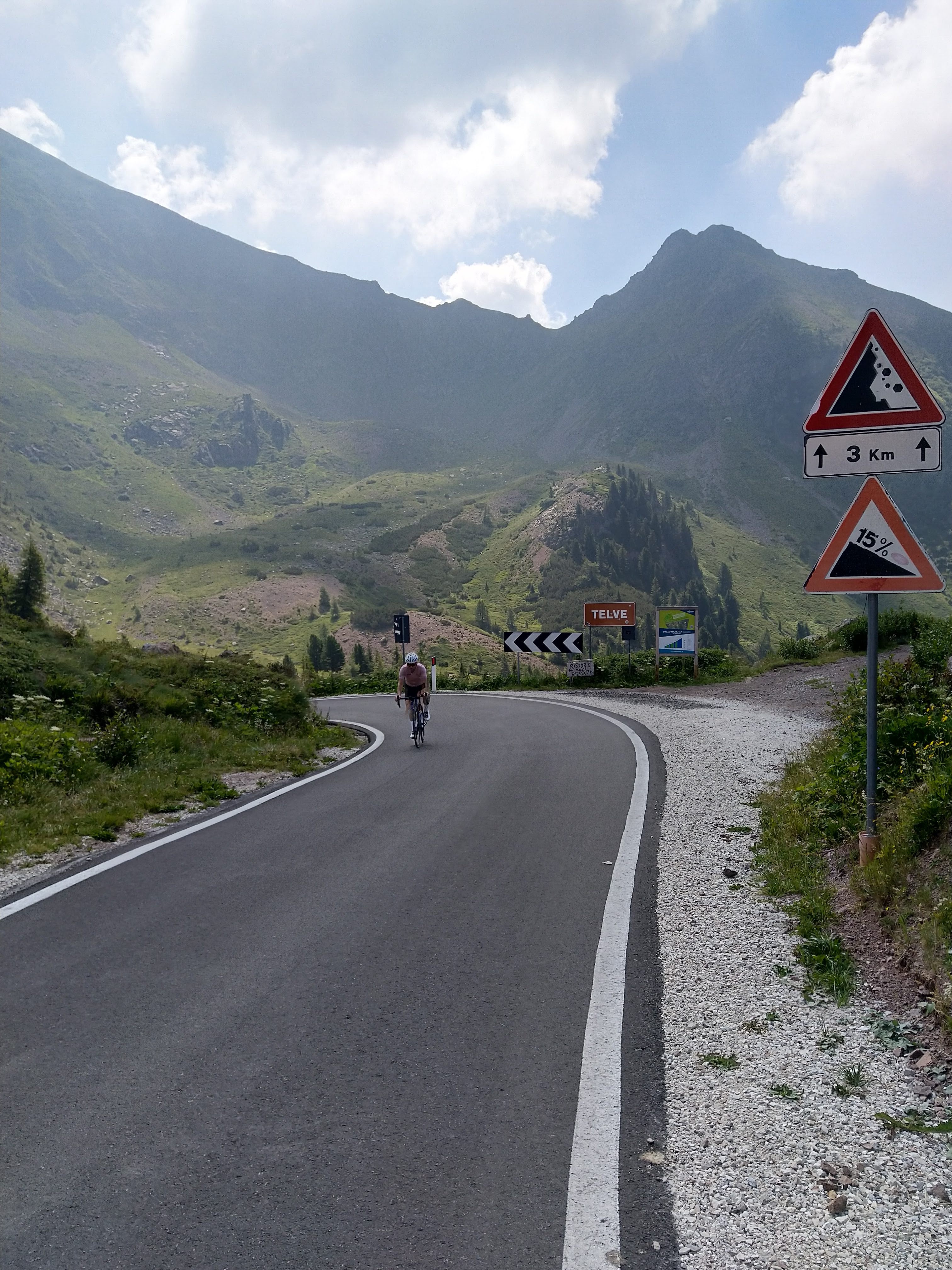

Vandaag de climbpro functie gebruikt bij de beklimming van de Passo Manghen. Het laatste stuk had een groene kleur en zou dus relatief gemakkelijk moeten zijn. Niets was minder waar met stijgingspercentages tot 15%.
Ook werden twee beklimmingen aangegeven die er niet waren.

Niet om flauw te doen, maar de Manghen is nergens 15%.Niets was minder waar met stijgingspercentages tot 15%.
https://www.cyclingcols.com/col/Manghen
Daar zou ik mijn hand toch niet voor in het vuur steken. Ik denk wel dat ie kort de 15% toucheert.havana schreef: ↑25 jul 2019 07:59Niet om flauw te doen, maar de Manghen is nergens 15%.Niets was minder waar met stijgingspercentages tot 15%.
Het gaat me niet om het gelijk halen, maar onderstaande afbeelding suggereert iets anders. Dit bord staat aan beide kanten op de top. Analyse van het segment op strava geeft een maximaal stijgingspercentage van 15,6% aan.havana schreef: ↑25 jul 2019 07:59Niet om flauw te doen, maar de Manghen is nergens 15%.Niets was minder waar met stijgingspercentages tot 15%.
Maar het ging me niet om die 15%. Belangrijkste was dat je niet blindelings kunt vertrouwen op climbpro.
