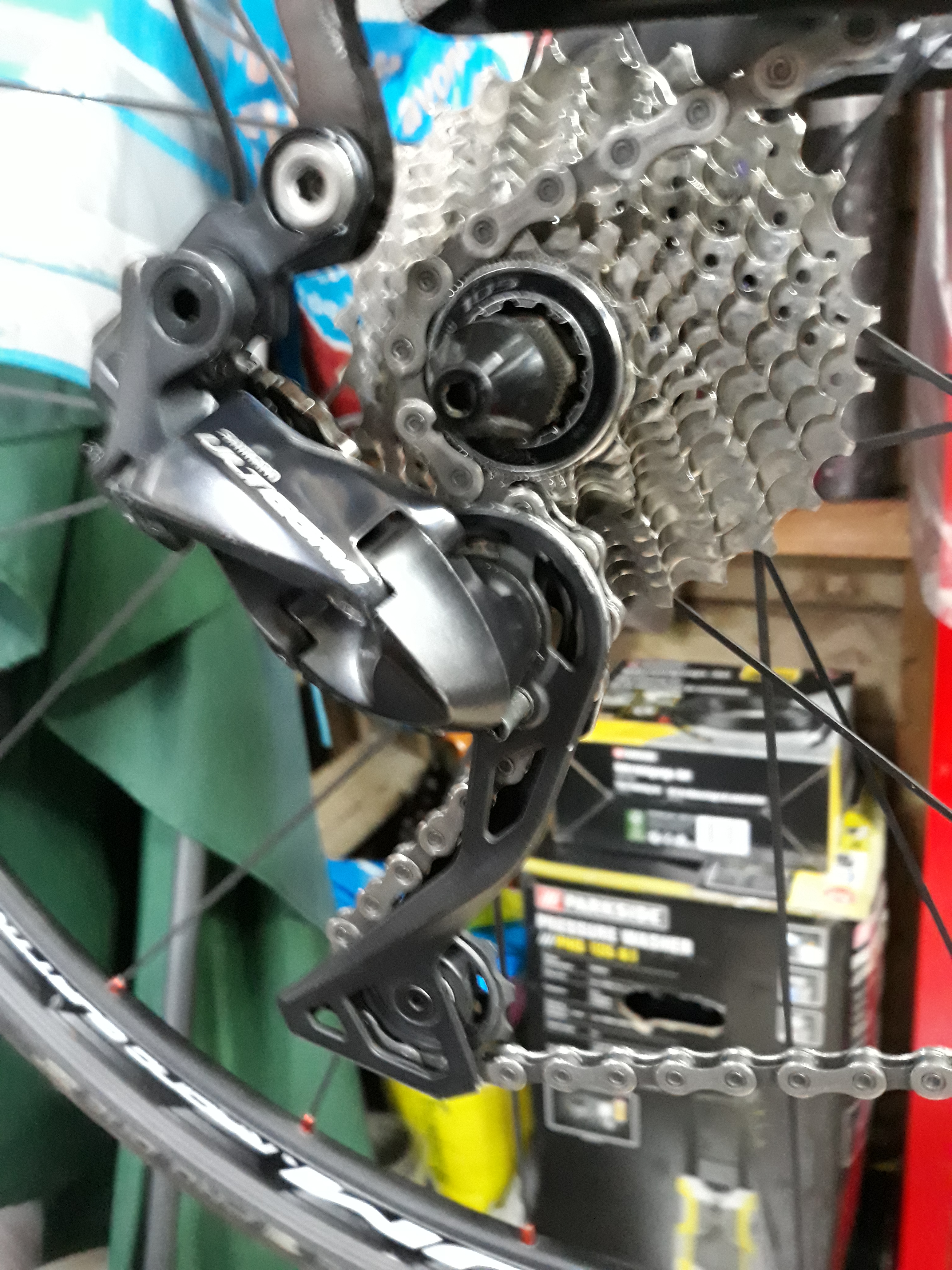

Gisteren en vandaag de mechanische 6800 vervangen door een elektrische 8050 groep.
Via Marktplaats een zgan complete 8050 Di2 kunnen kopen maar doordat de voorderailleur gemonteerd was met klemband en bij mij op een aanlasnok gemonteerd moest worden ontbrak de daarvoor benodigde bout met gebogen plaatje. Van een gegalvaniseerde M7 moer een gebogen plaatje gemaakt door met een dremel een uitholling daarin te slijpen. Omdat dat natuurlijk gaat roesten toch maar een originele Shimano bout met plaatje besteld. ;)
Het probleem waar ik tegen aan loop is dat het achterwiel bijna niet is te demonteren cq. te monteren omdat het derailleurwieltje niet voldoende naar achteren kan klappen. Via de zoekfunctie op het forum de bovenste quote gevonden. Klaarblijkelijk is het nieuwe ontwerp van de derailleur daar debet aan. De band leeg laten lopen werkt ook niet. Vooralsnog is het mij met veel moeite gelukt door de achterderailleur naar een paar grotere kransjes te schakelen om wat meer ruimte te krijgen maar handig is het niet.
Ik vraag mij af hoe jullie dat oplossen, :roll:

scottpch 21 okt 2021 08:01
Gaat een direct mount derailleurhanger dat probleem niet oplossen?
Die hanger zit tegenwoordig vaak op fietsen met Shimano, die steekt een stukje langer naar achter.
Toen ik switchte van Shimano naar Sram Red moest ik ook meteen de derailleurhanger vervangen voor een kortere zoals die nu bij jou op de fiets zit.

Bedankt, top dat is de oplossing.
Heb het artikel op cyclingtips gelezen.
Nu op zoek naar de juiste voor mijn F10 frame met velgremmen. Heb deze zo gauw nog niet gevonden, wie heeft daar voor mij de gouden tip.?
Edit: besteld bij Hollandbikeshop.!

thraex 21 okt 2021 12:49
@orlok.
Je hebt de derailleur verkeerd gemonteerd aan de hanger.
Aan de derailleur (het deel wat een direct mount gaat vervangen) zitten aan de achterzijde 2 opstaande randjes.
Deze dienen beide boven de 'haak' van de hanger gemonteerd te worden. Nu zit die haak er waarschijnlijk tussen.
Dit deel zou zou goed als horizontaal moeten zitten wanneer de fiets op de grond staat, bij jou wijst hij naar onderen.
Één ding scheelt, een direct mount hanger lost het ook op.

Gebruikersavatar Orlok 21 okt 2021 19:26
Ik weet niet precies wat je bedoelt want nadat ik de derailleur had losgemaakt kon ik het maar op één manier weer monteren en dat is dus deze zoals op de foto. Maar misschien zie ik iets over het hoofd.?
Wat mij wel opgevallen is dat als ik de bevestigingsbout niet vast draai de derailleur m.i. voldoende naar achteren kan kantelen. maar dat lijkt mij niet de bedoeling gezien die volgens de dealer manual DM-R8050-04-DUT van Shimano met een kracht van 8-10Nm moet worden vast gedraaid. :roll:
