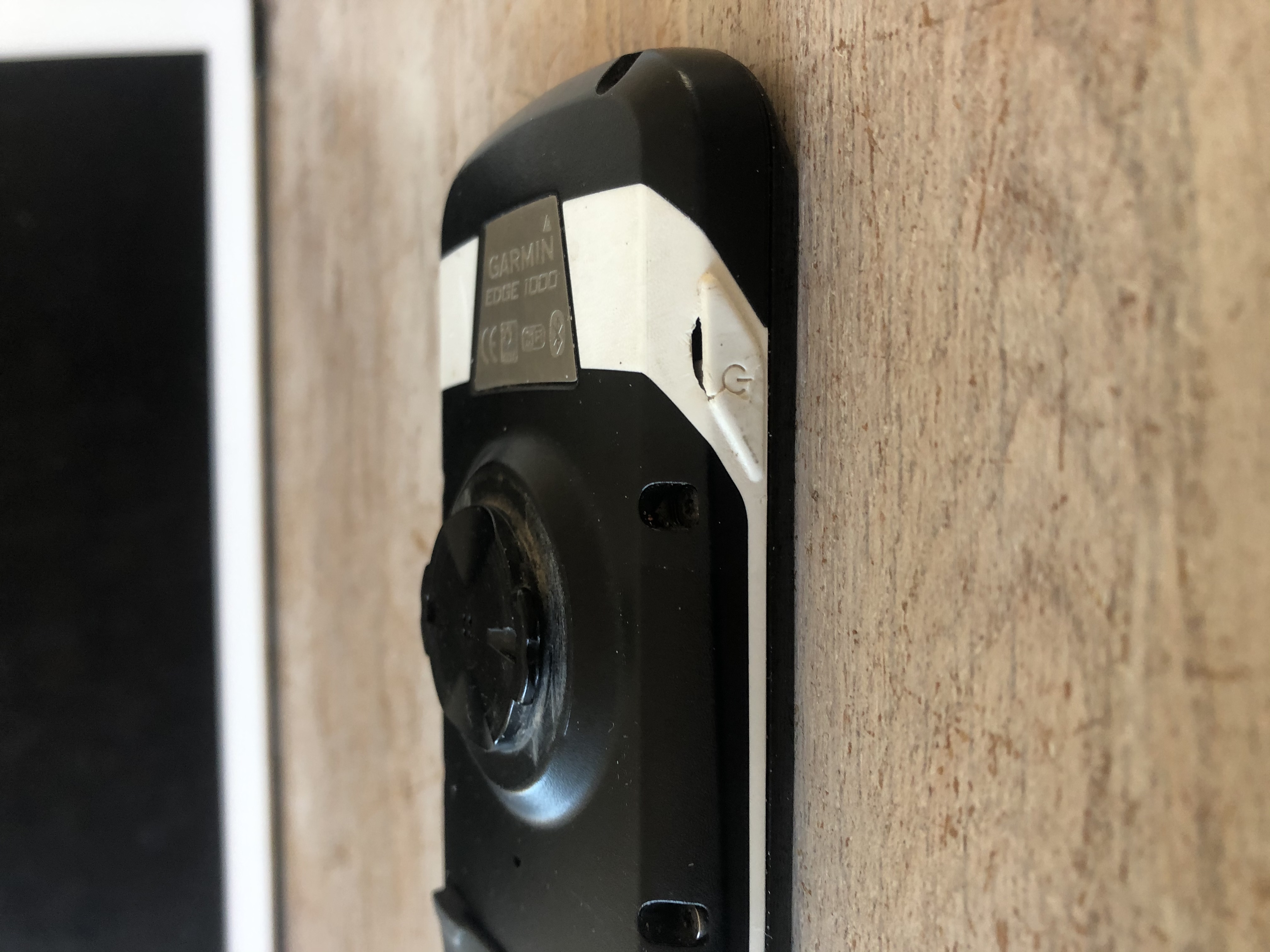

Iemand ervaring en of tips voor reparatie bescherming aan/uit knop.

nijkie schreef: 10 nov 2019 14:41 Iemand ervaring en of tips voor reparatie bescherming aan/uit knop.
Heb ik een tijdje geleden al eens gepost. Zal kijken of ik het terug kan vinden. Komt er op neer dat het kan lukken met een druppeltje siliconenkit. Werkt bij mij perfect.
Edit: gevonden! Zie pagina 178 van dit topic.

Bedankt,link naar marktplaats werkt niet meer.Opvullen met siliconen zie ik niet zitten.
Edit,toch gevonden de link.

Wat is daar mis mee dan? Het werkt bij mij al meer dan een half jaar perfect. Of zie je het niet zitten om het apparaat open te maken ( dat kan ik mij dan weer wel goed voorstellen).

Update,rubbertje op mp besteld is netjes bezorgd thuis en mama heeft het netjes gemonteerd.

Gisteren de Garmin van mijn vrouw gerepareerd, hetzelfde probleem met een gescheurde aan-uit knop. Was al eens gelijmd, maar een probleem is de microswitch; die wordt niet ingedrukt als het vierkante rubbertje van de aan-uit er niet precies op drukt. Met een stukje dubbelgevouwen tubeless velg plakband een stripje gemaakt dat tussen de knop en de microswitch valt en zo de positionering minder kritisch maakt. Hopelijk werkt het nu weer een tijdje.
