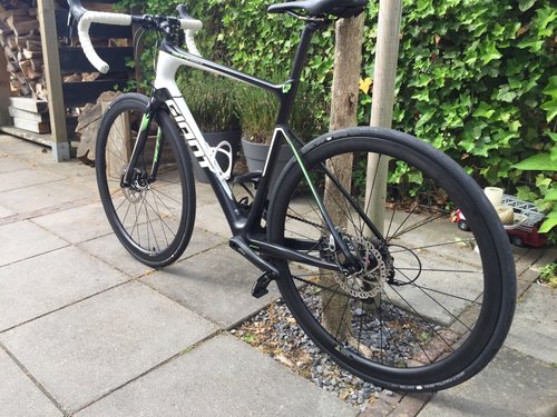

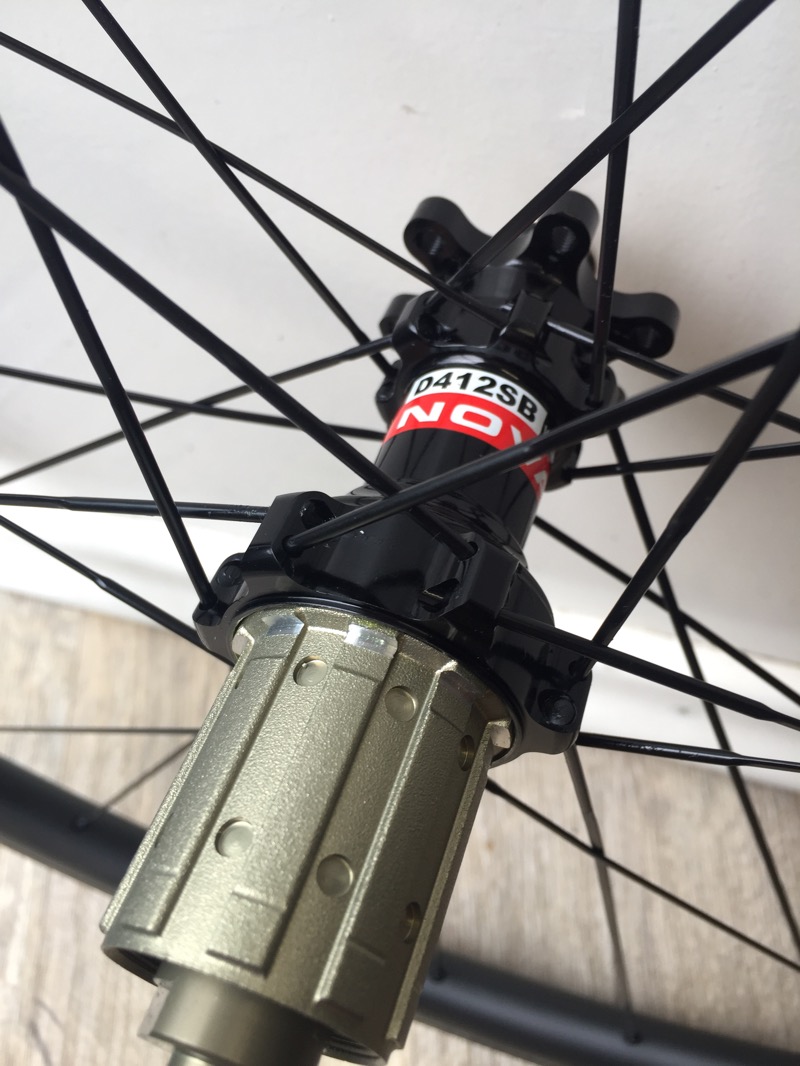

Mijn setje is ook net binnengekomen 38 mm Carbon voor schijfrem.als het goed is rond de 1550 gram.Hub D411SB/D412SB en mac aero 424 spaken.moest 36,- betalen aan post nl...helin had er 100$ aan waarde opgezet
13 juni besteld
Als vervanger van Mn giant p-r2 alu setje
Edit .
Net alles erop gezet ziet er top uit ,ben benieuwd of ik een beetje verschil ga voelen.
Snap alleen niet waarom er ook remblokken bij zitten ,heb de schijfrem versie.of zou je de velgen ook voor velgremmen kunnen gebruiken?
