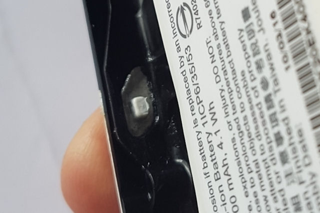

Sneller dan mij lief is heb ik het antwoord op mijn vraag gevonden. Mijn knopje is nu dus ook stuk.
Alvorens een van de dure of hele dure oplossingen die in dit topic zijn genoemd, toe te passen, ben ik zelf aan het knutselen gegaan. Ik schroefde het apparaat open en stel vast dat ook dit een apparaat is dat er kennelijk op gemaakt is om na een zekere tijd stuk te gaan. Zo slecht is het ontwerp van het aan/uit mechanisme.
Het is een klein stukje flutrubber dat een nog kleiner knopje moet bedienen. Door de flexibiliteit van het rubber werkt het aan/uit knopje al niet meer goed als je het iets scheef indrukt. En dat is precies wat er gebeurt als in het buitenste stukje rubber een scheurtje zit (en de waterdichtheid is dan uiteraard weg).
Ik heb het probleem opgelost door de ruimte rond het witte stukje rubber op te vullen met siliconenkit. Het knopje kan nu niet meer 'scheef' worden ingedrukt en het systeem blijft waterdicht.
Het enige probleem wat je kunt hebben is de vraag: "Hoe kom ik aan een halve druppel siliconenkit?" Ik had toevallig nog een aangebroken tube in de schuur liggen maar anders is zelfs een nieuwe tubevan € 8,00 (waarmee je 250.000 knopjes kunt repareren :D ) nog goedkoper dan alle andere aangedragen oplossingen (behalve die van #Lcsmet, maar in dat geval is mijn oplossing sneller :lol: ).
Ik heb trouwens het idee dat mijn apparaat zich nu gemakkelijker aan en uit laat zetten dan voorheen.
