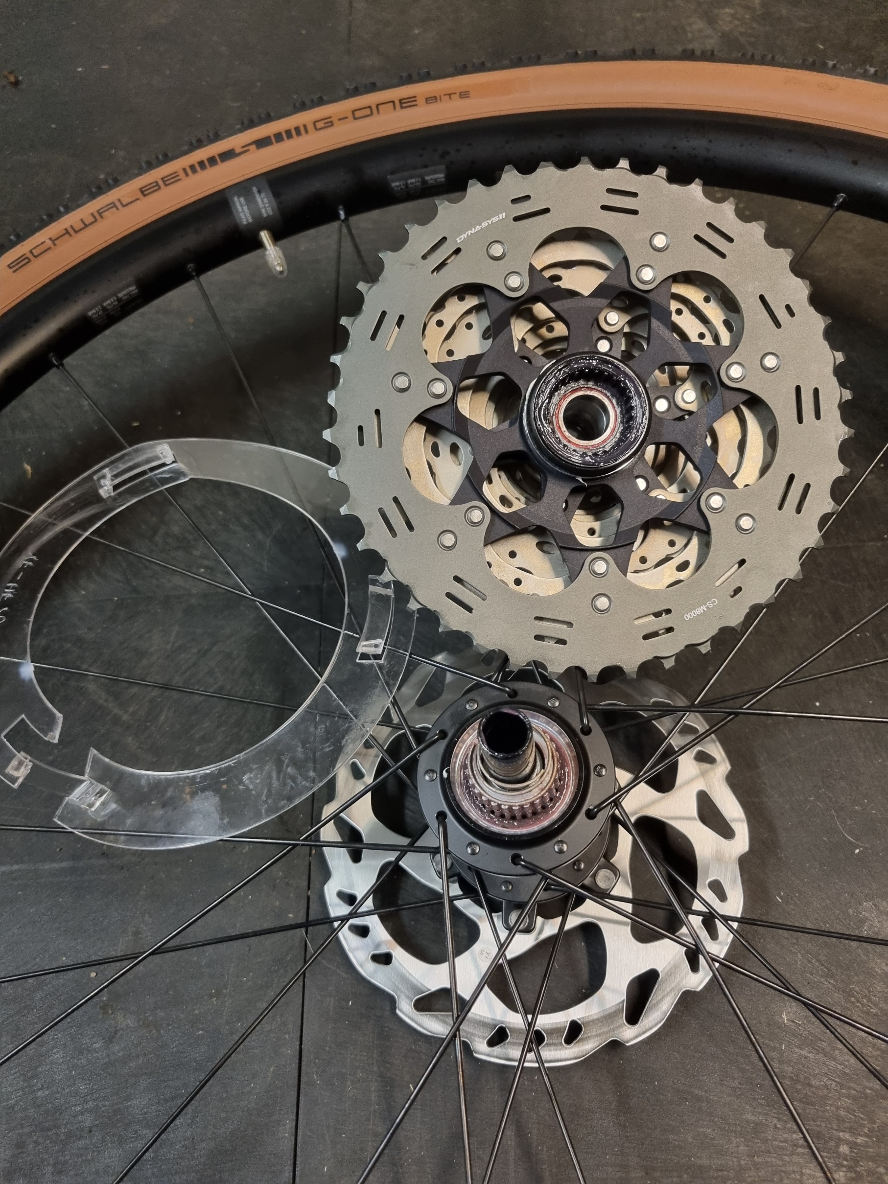

Een aantal dagen geleden ook mijn Grizl AL 1by binnen gekregen. Leuk fietsje en de kleur bevalt ook prima, echter...Vandaag wil ik de spatborden en bagagedrager monteren, dus moesten de wielen er even uit. Achter de cassette zit een plastic beschermring. Toen ik die wilde verwijderen, kwam de hele cassette, inclusief een deel van de body los van de wielas..:-) Er sprong een veertje uit....geen idee hoe dit komt. Even gebeld naar Canyon, de medewerkster gaf aan dat enkele series, wellicht dit probleem hebben. Aantal foto's en videos gemaakt en naar ze opgestuurd. Ik ben benieuwd hoe adequaat ze dit oppakken. Anderen dit ook al meegemaakt?

Zo te zien zijn dat DTSwiss wielen. Dan duw je die body er zo weer op. Wel het veertje even terugplaatsen.
Kan wel zijn dat je de cassette er even af moet halen om de adapter van de steekas er op te zetten (daar duw je de body ook mee vast).
Op youtube kun je hier ook wel filmpjes van vinden

Ok, dat klinkt hoopvol, ik wacht nog even Canyons reactie af, en anders ga ik zelf aan de slag. Thanks!

Zo zit het met de veertjes etc. https://www.dtswiss.com/de/laufraeder/l ... uebersicht
