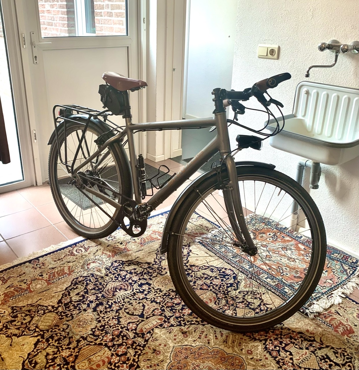

0475 19 feb 2021 22:14
SQLab zadel er vanaf en de Brooks die er in eerste instantie op zat er weer op. Verschil in bipsgevoel met de Fizik op de racefiets was met de platte SQLab wel erg groot.
