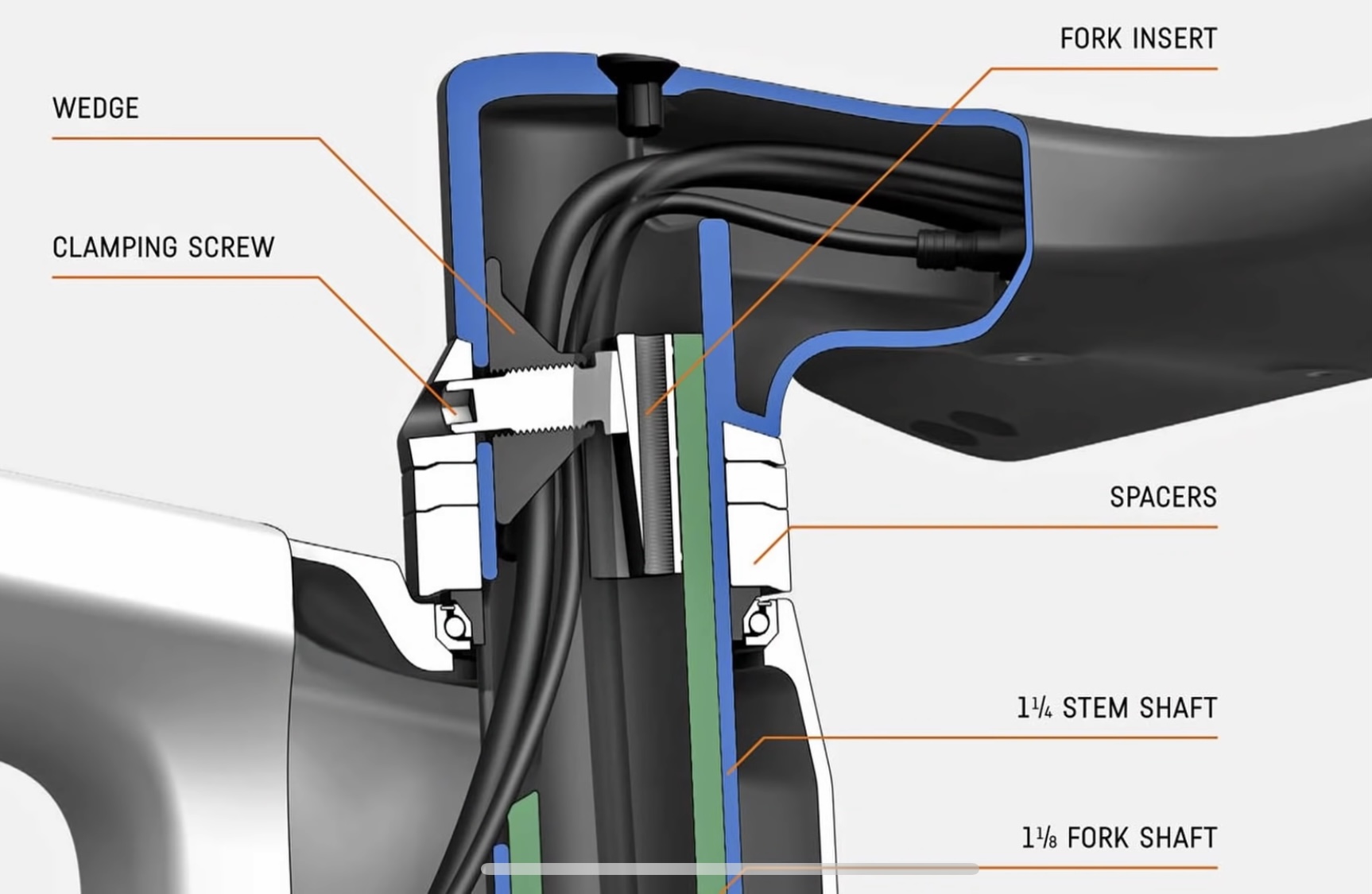

In het verleden moest je bij de Ultimate ook nogal wat kuren uithalen om balhoofd af te stellen.
Ook toen anders dan anders willen zijn, 1 1/4 stuurnokpassing...

Tool wordt nagestuurd, chat reageert wel lekker snel. Is het een chatbot trouwens of een systeem waar de medewerker heel veel standaard reacties kan posten?
Maar het balhoofdsysteem is natuurlijk van de zotte.
Hoe werkt dat eigenlijk met dat draadeind?

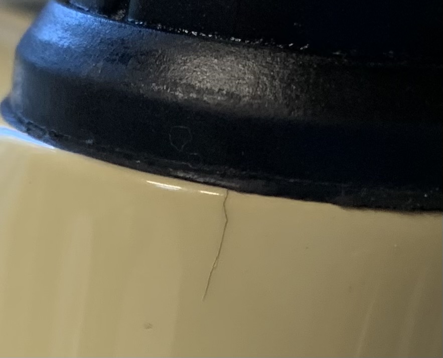

Ik heb nu 10mnd een Canyon Grail CF SL 7 etap en constateerde 2 weken geleden een klein scheurtje in de zadelpenbuis. Contact gezocht met Canyon, foto’s doorgestuurd en de reactie gekregen dat mijn Grail in Eindhoven onderzocht moet worden voor een goed oordeel.
Gisteren kreeg ik de uitslag;
We hebben de inspectie afgerond en daaruit is gebleken dat dit slechts een scheurtje in de lak is. Voor zover we dit met de beschikbare middelen kunnen controleren is het carbon nog intact en de veiligheid van het frame is dan ook niet in geding. Dit kan ontstaan door sterke beweging van de zadelpen, bijvoorbeeld wanneer het zadel niet ontlast wordt bij het rijden over flinke oneffenheden zoals omhooggekomen boomwortels en gaten. Nu de spanning van de lak lager is geworden verwachten we ook niet dat deze schade zich nog zal uitbreiden.
Ter compensatie bieden ze me €100 aan. Ik vind dit zelf eigenlijk niet oké. Mocht ik de Grail een keer willen doorverkopen dan kan zo’n scheurtje een deal breaker worden. Mijn voorstel aan canyon zou zijn de schade te herstellen met spot-repair oid.
Hoe zouden jullie dit aanpakken / heeft iemand hier ervaring mee?

De sleutel zorgt voor de balhoofd aanspanning op de lagers, zodat je hierna het boutje kan vastdraaien.daniel1975 schreef: ↑07 okt 2022 12:37 Maar het balhoofdsysteem is natuurlijk van de zotte.
Op YouTube is een filmpje te vinden.
Dus je zou er ook een boutje in kunnen draaien en laten zitten, net als bij elk ander balhoofd.rene-canyon schreef: ↑07 okt 2022 17:44De sleutel zorgt voor de balhoofd aanspanning op de lagers, zodat je hierna het boutje kan vastdraaien.daniel1975 schreef: ↑07 okt 2022 12:37 Maar het balhoofdsysteem is natuurlijk van de zotte.

Peak torque heeft op YouTube ook een filmpje gezet met zijn bedenkingen. Wellicht iets te overdreven maar er zit wel een waarheid in.
- daniel1975
- Berichten: 43580
Ik kan filmpje niet vinden op yt?
"Peak torque canyon" in de zoekbalk
