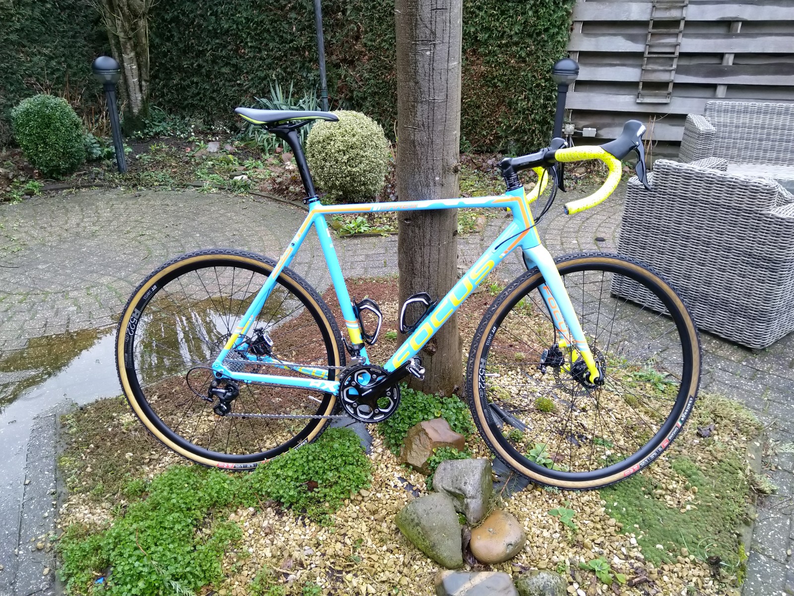

LacsapOV 16 mei 2019 18:49
roelw schreef: 15 mei 2019 21:18 2de hands Canyon Inflite AL 9,0 met Ultegra en hydro schijfremmen als gravelracer: goed idee of niet?
Dit model heeft wel nog post-mount en quick releases....
Als je zoiets zoekt, ik heb nog wat in de aanbieding voor een zacht prijsje.
Ik heb thuis nog een Focus Mares AX 105 staan. (Alu met carbon voorvork) In nagenoeg dezelfde kleuren in maatje 58. Is van 2016 en heeft steekassen rondom. Hydraulische Trp HyRd remklauwen. Voor de rest 105 5800 afgemonteerd.
