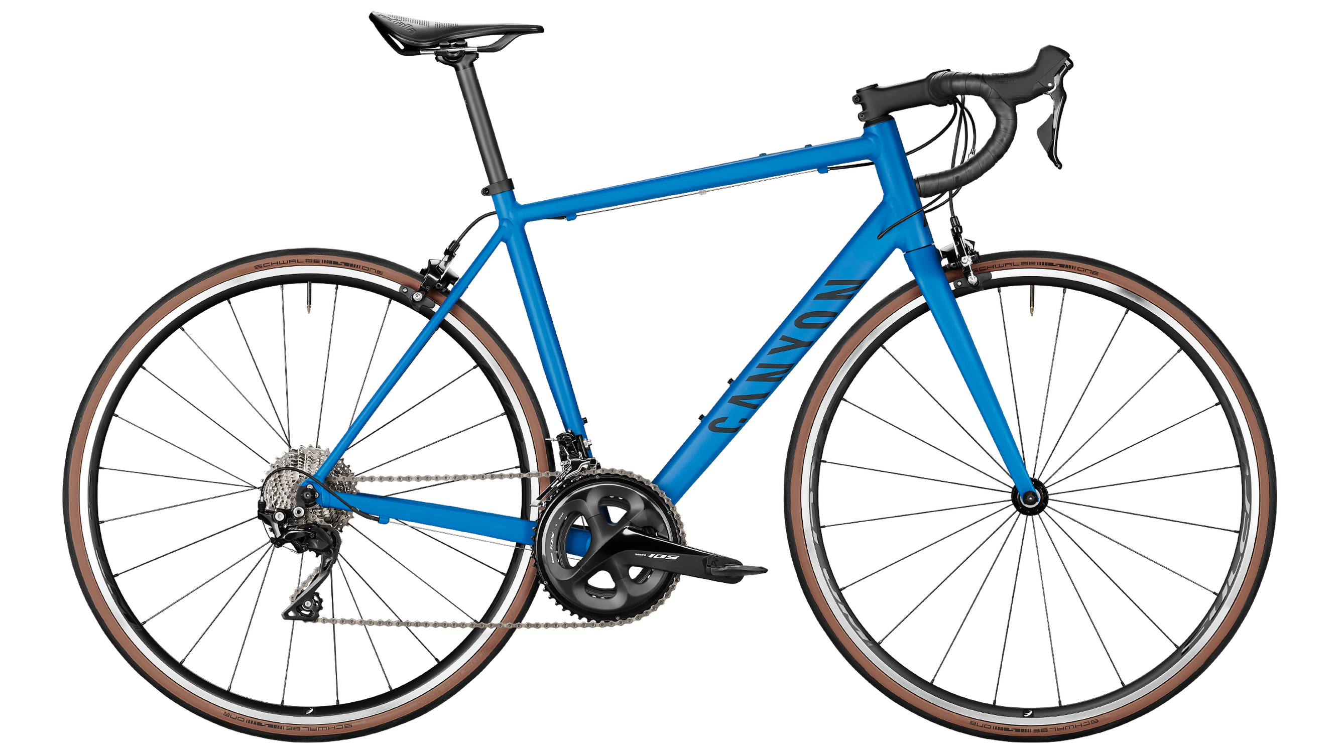

Vanmorgen een Endurace 7 RB besteld in maat L. Als het goed is snel geleverd. Voor mij de perfecte fiets. Vrij licht voor een alu-racer, volledig 105 afgemonteerd. Geen geïntegreerde headset en schijfremmen. Makkelijk in onderhoud. Ik ben benieuwd. M'n eerste nieuwe racefiets. De oude fiets voor 125% van de tweedehands aanschafprijs kunnen verkopen. De markt is goed ;)
