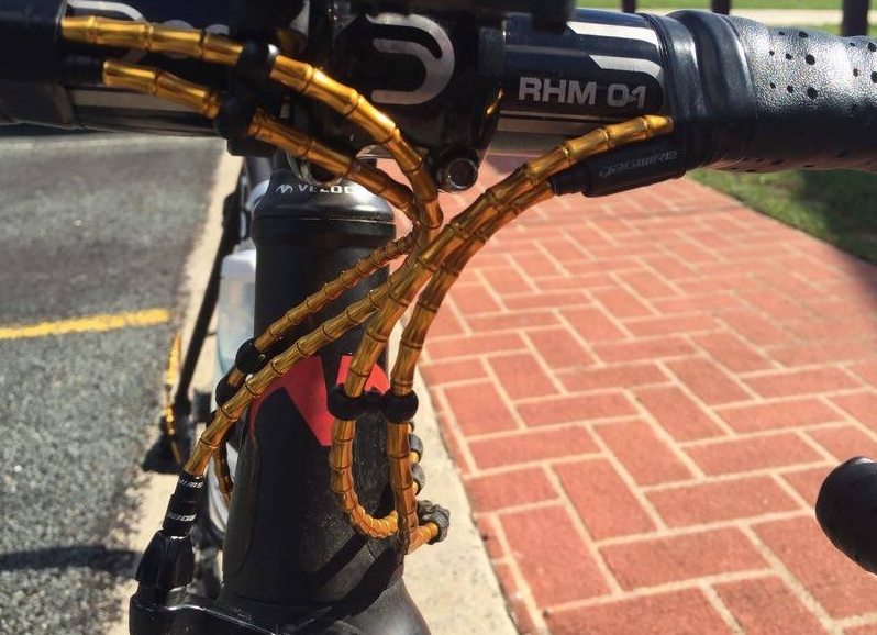

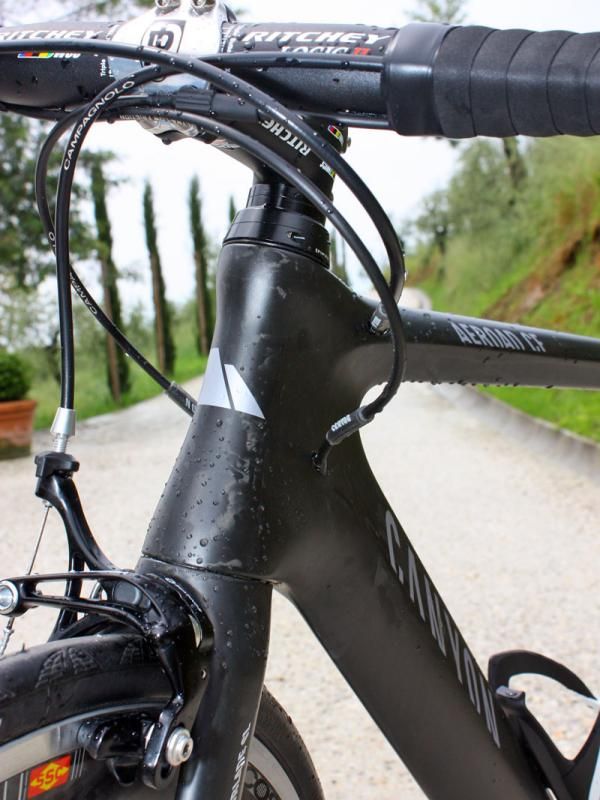

maar de echte vraag is natuurlijk:
optie 1:
je schakel kabel achter gaat rechts je frame in.
je schakel kabel voor gaat links je frame in.
nu lopen de kabels parallel voor je stuur en schuren ze langs je frame.
optie 2:
je schakel kabel achter gaat links je frame in.
je schakel kabel voor gaat rechts je frame in.
nu kruisen de kabels voor je stuur, ze schuren niet tegen je frame. maar nu kruisen de binnenkabels in het frame.
altijd bij aflevering zit het als opt1 en bouw ik alles om naar opt2.
en jullie?

optie 1: parallel

optie 2: kruisen

Voor gaat links en achter gaat rechts en tegen het schuren kan je doorzichtige plakkers op de schuurplekken van je frame plakken. ;)
