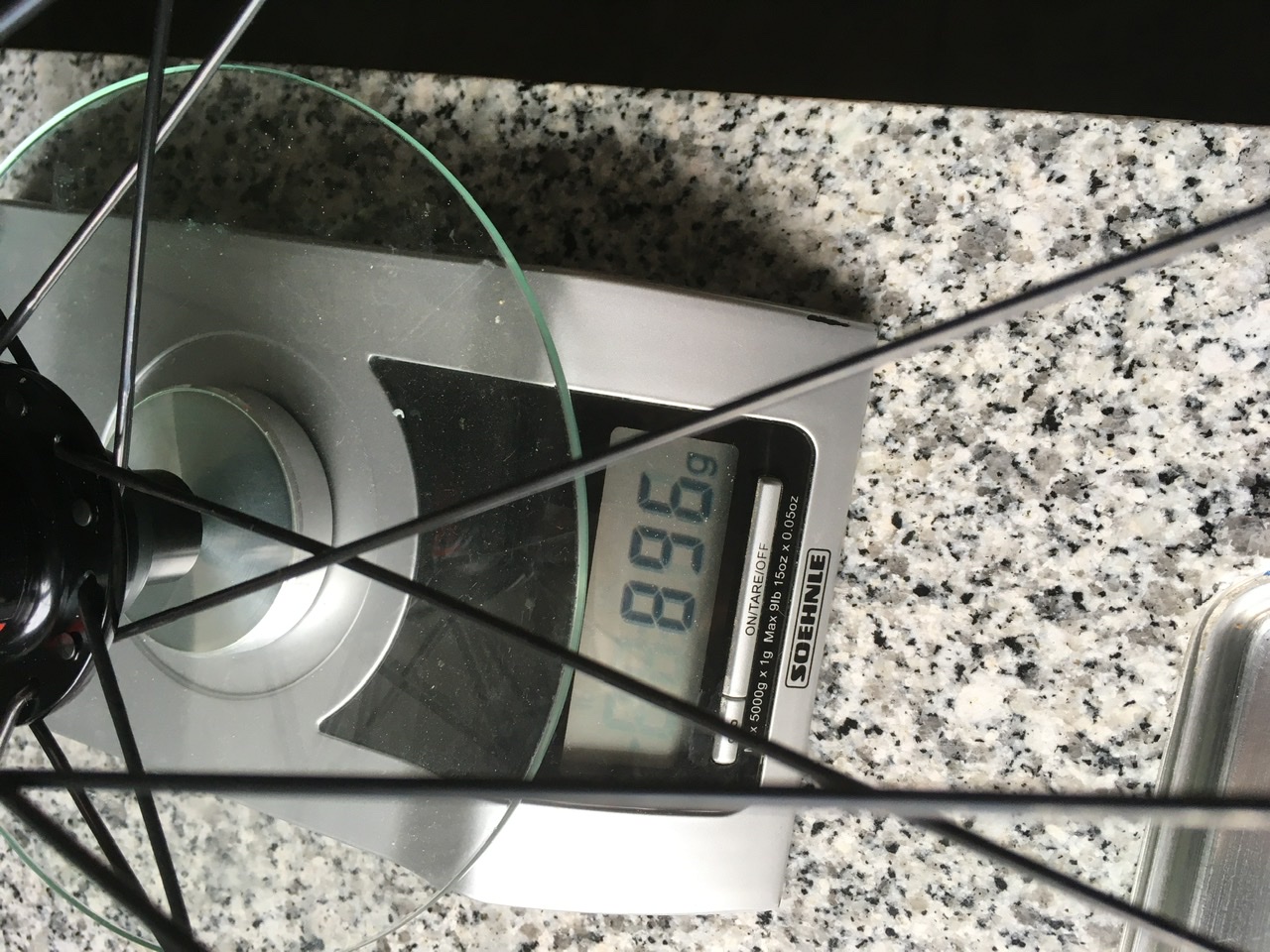

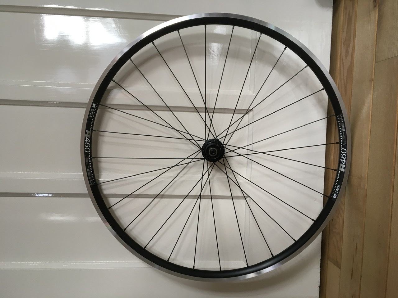

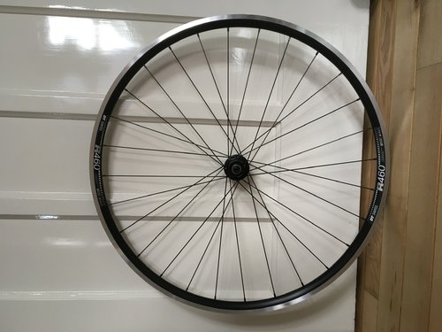

Philippos schreef: 18 jan 2020 10:56 Naaf: DT Swiss 240s 28 gaten
Spaken: Sapim Race zwart
Nippels: Sapim polyax double square messing zwart
Velg: DT Swiss R460
Benieuwd waar ik op uitkom als het achterwiel ook klaar is
Logo uitgelijnd met het ventielgat
Stickers gaan er later af waarschijnlijk
Kinderen sliepen zowaar op tijd en vrouw waar op pad. Mooi moment om het achterwiel te lijf te gaan.
Vooruitgang: geen enkele nippel in de velg gevallen :lol:
Halverwege opnieuw moeten beginnen omdat ik erachter kwam dat de helft van de spaken niet onder de tweede gekruiste spaak door gingen :roll: Voetbal op TV was geen goed idee blijkbaar, teveel afleiding.
Dezelfde materialen gebruikt als voor het voorwiel, alleen uiteraard andere spaak lengtes.
