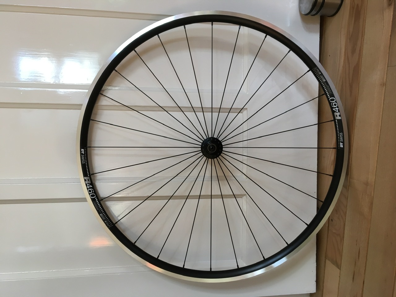

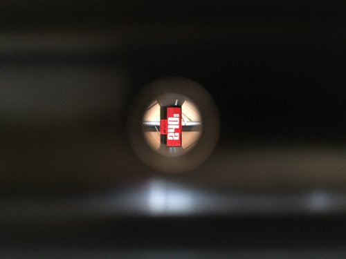

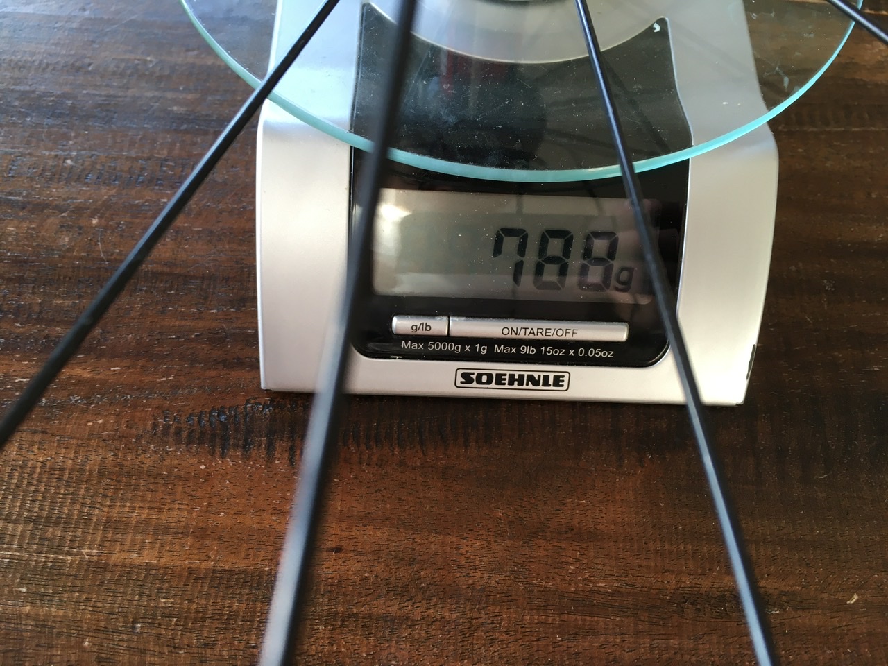

Dankbaar gebruik gemaakt van de wielrichter, centreerboog en spaakspanningmeter wat ik overgenomen heb van het inventaris van LeGrimpeur.
Ik had een wielset waarvan het voorwiel niet goed gecentreerd was. Bij Wheeltec in Alkmaar konden ze er niets mee. Wiel uit elkaar halen en herspaken vroegen ze 200,- euro voor. Ik ben eigenwijs... Voor dat geld koop wel zelf de nodige gereedschap.
Wielen uit elkaar gehaald en alleen de naven gehouden (240s). Nieuwe velgen, spaken en nippels gekocht. Boek van Roger Muson gelezen en aan de slag.
Na 2 uur, inclusief voorbereiding (invetten) en een half uur kloten om 2 nippels uit het velg te krijgen die er pardoes in vielen, heb ik mijn eerste wiel gespaakt. Gecentreerd en zonder slagen. Voor een eerste poging uiterst tevreden.
Naaf: DT Swiss 240s 28 gaten
Spaken: Sapim Race zwart
Nippels: Sapim polyax double square messing zwart
Velg: DT Swiss R460
Het is de bedoeling dat deze tubeless gemaakt gaan worden met Panaracer Gravelking Slick 28mm banden met een bruine wang.
Benieuwd waar ik op uitkom als het achterwiel ook klaar is Logo uitgelijnd met het ventielgat Stickers gaan er later af waarschijnlijk
