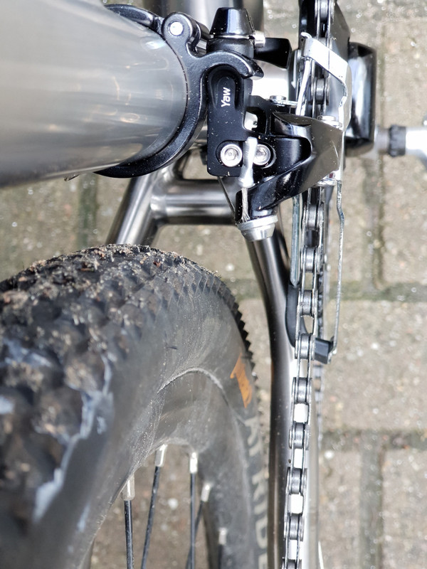

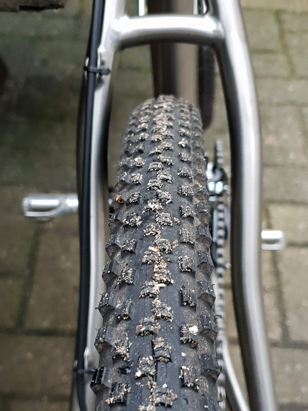

Bij verrassing kwam hij einde middag al binnen uit de UK. Snel wat dingen aangepast en wielset gewisseld voor een lichtere die ik nog had staan (ik zit nog op QR adapters voor de Zipp wielset te wachten) . Nu 10kg rijklaar maat XL met Rival 22.
Het lijkt met clearance voor 650b toch echt mee te vallen, zeker als je er van uit gaat dat de diameter iets kleiner is. Er zit nu 40mm nop op. Voorlopig niet aan de orde, eerst maar eens met 700x42 gaan rijden.
Montage was overigens niet slecht. Ik heb alleen de remmen iets bijgesteld....maar dat is peanuts met PM

Erg mooie fiets.
(clearance gaat trouwens een probleem worden aan het BB)

Kettinglijn tov 2.1" bedoel je ? Er zijn toch ook mtb's met 68mm bb?

De ruimte bij het bb bij een MTB kan sneller breder worden, omdat de voorbladen van een MTB een stukje kleiner zijn dan een gravelracer.
Bij een gravelracer zul je dus eerder tegen grenzen lopen, tenzij er een kunstgreep wordt gedaan, om ook direct achter bb ruimte te creëren. Kenmerkend is het knikje omlaag dat bv de open up heeft

Ik denk dat TL bedoelt de clearance van de band bij je achtervork ter hoogte van de BB. Je hebt twee foto's gepost waarmee je aangeeft dat er voldoende ruimte is maar de meest cruciale is bij de achtervork ter hoogte van de BB.

Ik snap het.
Ook daar zou het moeten passen, nu 12mm ruimte naast carcas van 40mm band.
Ter hoogte van de noppen iets minder, maar vlgs mij is de buitendiameter van een 27.5 x 2.1" band ongeveer een cm minder als 700x42.

Toch nog redelijk wat plaats, verrast me toch wat.
Als je het ooit probeert met een 2"-band, zou ik wel graag de uitkomst willen weten (ik heb de link naar het frame al bij de favorieten gezet :D )
