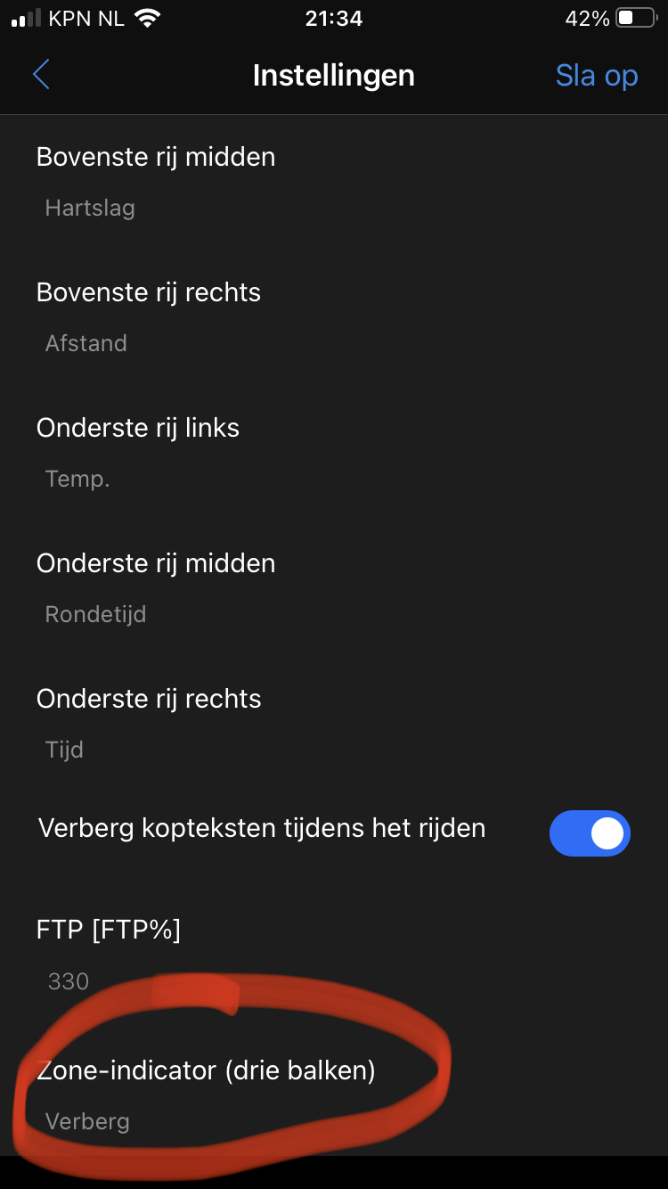

Gebruikersavatar Kluus 04 sep 2023 21:36
havana schreef: 04 sep 2023 21:07 Hoe zet je die balk uit?
Dat is een instelling van de IQ app, zie bijlage.
