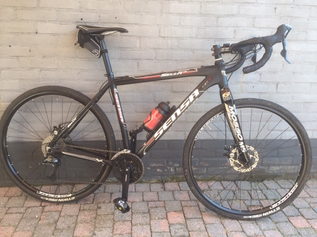

Vandaag ondanks de hoge temperaturen mijn winter/gravel fiets in orde gemaakt. Je weet maar nooit, weer kan zo omslaan. ;)
Vorig jaar mijn Sensa Sella al omgebouwd naar gravelbike. Op Ali een Mosso vaste voorvork, mechanische schijfremmen en een stuur gekocht.
105 shifters via markplaats. En later nog een andere zadelpen gekocht zonder setback om wat meer naar voren te zitten.
Gisteren ketting en cassette vervangen en toen sloeg de ketting door op het middelste tandwiel voor. Zoektocht naar nieuwe voorbladen resulteerde in de aanschaf van een compleet crankstel. Dit was voordeliger dan losse bladen. Gister besteld en vandaag al op kunnen halen en net gemonteerd. Nog even de voor- en achterderailleur afgesteld en de winter/gravelfiets is klaar voor komende herfst en winter.

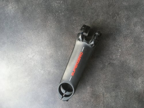

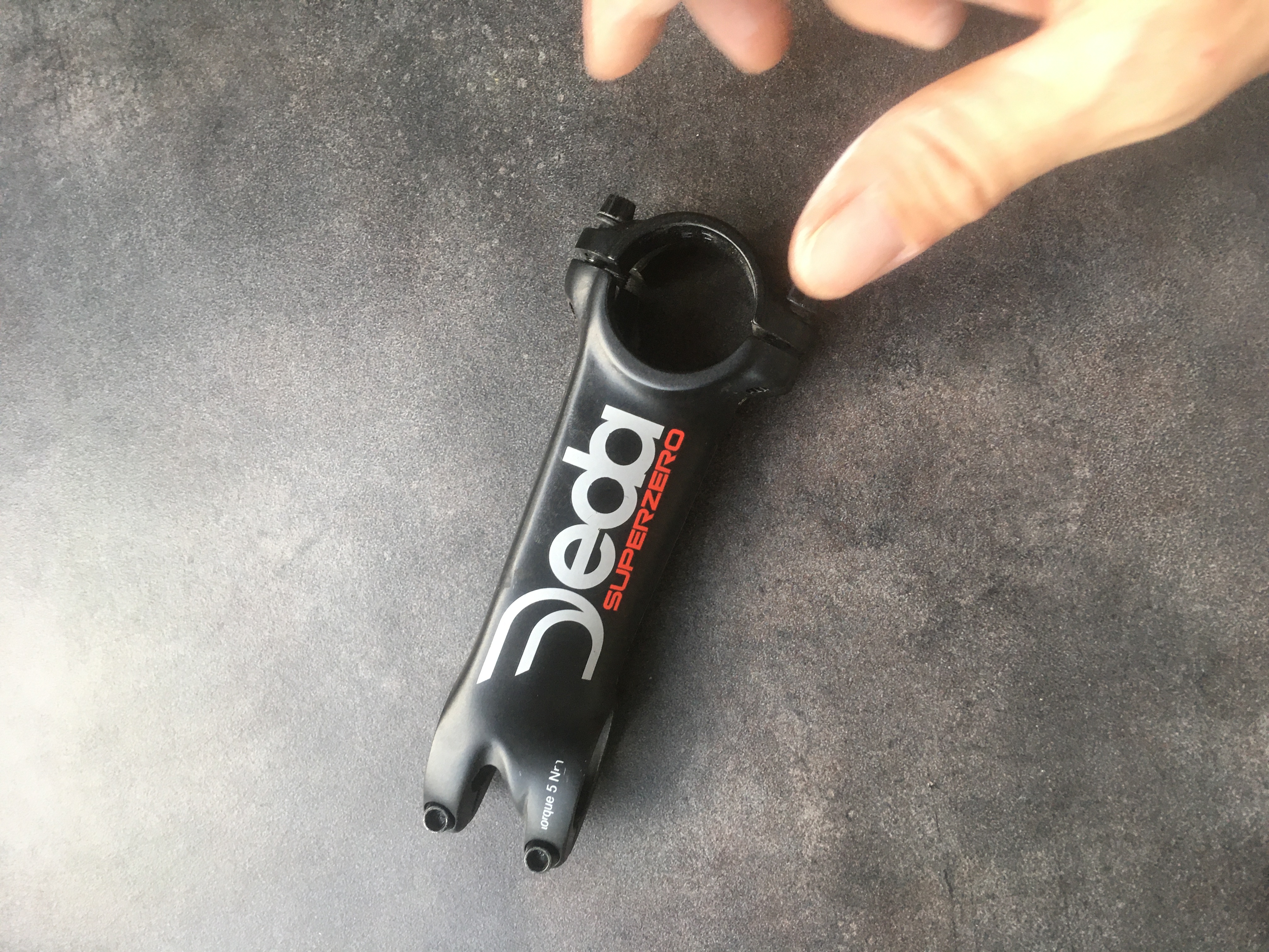

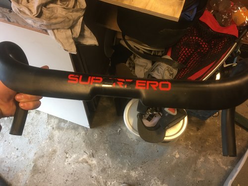

Zoals aangegeven in het cervelo toppic krijg ik een nieuw r5 frame.
Mijn oude 2016 frame was rood en daar was mijn stuur ook op aangepast.
Daarom heb ik hem vanmiddag kaal gemaakt en mat blank gespoten. Zo is hij mooi neutraal en kan ze nog een ronde mee.
Berichten: 28527
Gebruikersavatar havana 26 okt 2019 07:55
Mooi! Hoe heb je dat precies gedaan?
Daniel1989
Berichten: 1070
Locatie: Alphen aan de Rijn
Daniel1989 26 okt 2019 08:28
Ik heb de letters er zoveel mogelijk met m’n nagels af gekrabd.
Onder de letters zat geen lak en er op ook niet.
Daarna heb ik met een schuur spons. Ik denk p600 met zolang geschuurd dat de letter niet meer zichtbaar waren. En dat kun je goed testen met rem reiniger. Omdat dat een restje lak doet opkleuren. Nadat het helemaal kaal was het ik een spuitbus motip matte vernis gehaald en hem voorzichtig gespoten. Het eerste laagje lukte meteen. Heb hem daarna nog 2 keer gedaan voor wat body.
De bijpassende stuurpen laat ik voorlopig even zo.
