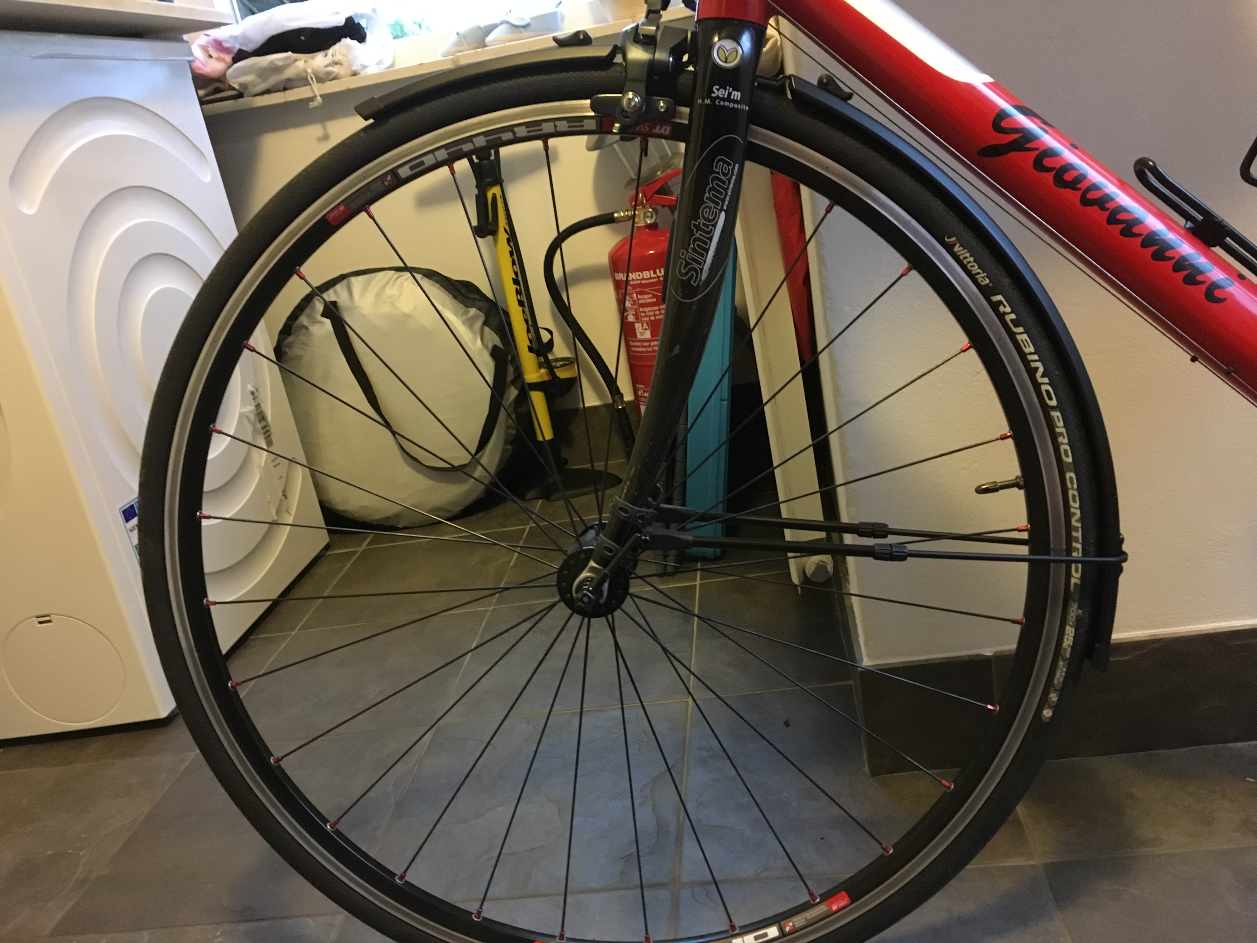

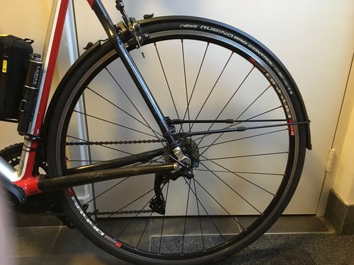

Eindelijk spatborden kunnen vinden die passen in mijn frame, tot de bottom bracket gaan en strak om het wiel zitten
SKS spullen geprobeerd, met ass savers aangekloot. Uiteindelijk deze Flinger Race Pro Clip Mudguards all season gevonden op ebay.co.uk. Halleluja.
Mosterd na de maaltijd met de zomer in aantocht maar toch!

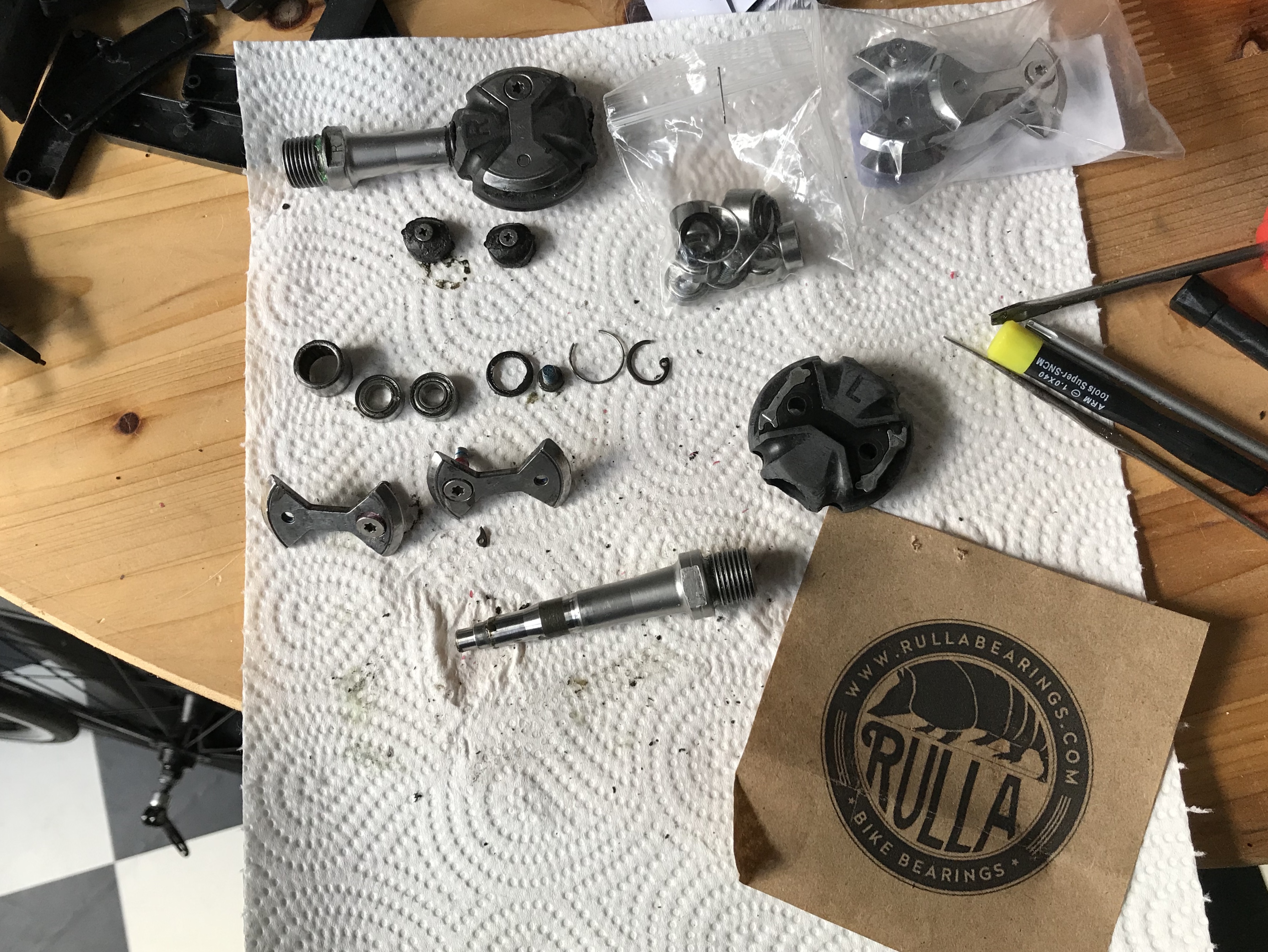

Gisteren maar eens de Speedplay Zero pedalen van de zomerfiets gereviseerd, had de RVS vlinders en de complete revisie set van Rulla nog liggen.
De revisie kit bevat alles wat je nodig hebt: 1x naaldlager, 1x rubber ring, 2 veschillende circlips, en dan nog de 2 eindlagers en schroef.
Was wel weer een gefriemel om de 'circlips' er uit te krijgen, maar toch gelukt.
Alle schroeven (zowel van de vlinders als de eindschroef) weer voorzien van voldoende Loctite zodat ze niet los gaan lopen.
Koste toch wel 30min per pedaal, maar nu kunnen ze er weer tegen.
