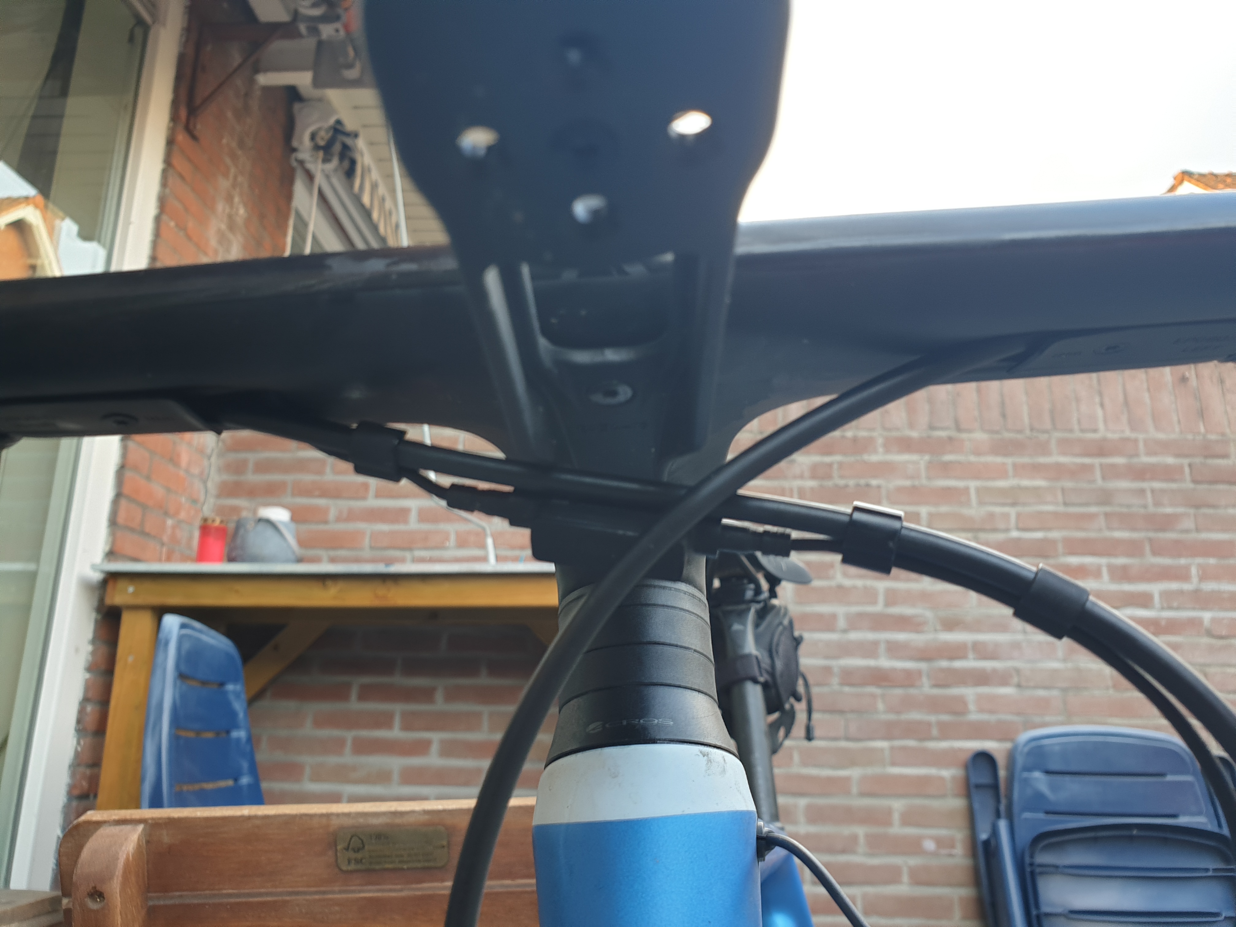

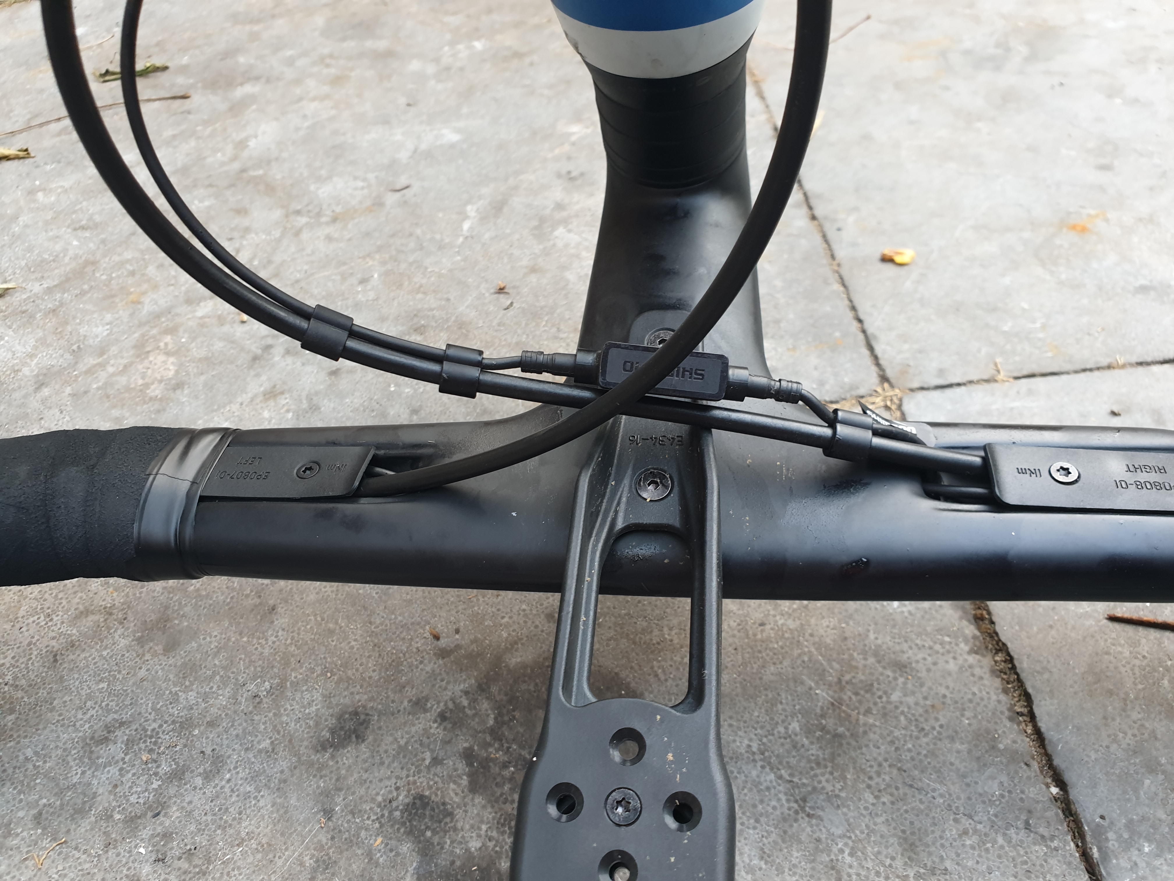

Beetje late reactie vanwege weekje fietsen in de Pyreneeën. Ik heb zelf de JC-130 gewoon vervangen door de WU-111 en alles werkt sinds bevestiging 2000km geleden perfect. Wat ik erover kon vinden is de JC-130 alleen maar een koppelstuk tussen de twee afzonderlijke draden. De WU-111 is redelijk klein er valt ondanks de positie in het zicht niet echt op en is met de bijgeleverde koppelstukjes aan een remkabel te bevestigen. Ik zal vanavond even een foto maken en die posten!meuk schreef: ↑24 aug 2019 11:44@TomTom: nog even follow-up op eerdere discussie. Gisteren Shimano toch nog even gebeld en de technische klantenservice gaf aan dat de JC-130 er niet tussenuit kan cq vervangen kan worden door de WU-111... (alhoewel ik de persoon aan de lijn ook niet heel verzekerd overkwam en moest zoeken...).meuk schreef: ↑17 aug 2019 13:20 Toch even gaan googelen. Op pag 61 lijkt het toch echt een aanvulling en geen vervanging te zijn. Zie: http://si.shimano.com/pdfs/dm/DM-R9150-04-ENG.pdf

Wat een treurig slechte reactie/info van Shimano zeg! Ja natuurlijk kan dat en uiteraard is het zonder problemen te testen. Ik heb het ook zo zitten en no problems @all!jdebruijn schreef: ↑28 aug 2019 12:07Beetje late reactie vanwege weekje fietsen in de Pyreneeën. Ik heb zelf de JC-130 gewoon vervangen door de WU-111 en alles werkt sinds bevestiging 2000km geleden perfect. Wat ik erover kon vinden is de JC-130 alleen maar een koppelstuk tussen de twee afzonderlijke draden. De WU-111 is redelijk klein er valt ondanks de positie in het zicht niet echt op en is met de bijgeleverde koppelstukjes aan een remkabel te bevestigen. Ik zal vanavond even een foto maken en die posten!meuk schreef: ↑24 aug 2019 11:44@TomTom: nog even follow-up op eerdere discussie. Gisteren Shimano toch nog even gebeld en de technische klantenservice gaf aan dat de JC-130 er niet tussenuit kan cq vervangen kan worden door de WU-111... (alhoewel ik de persoon aan de lijn ook niet heel verzekerd overkwam en moest zoeken...).meuk schreef: ↑17 aug 2019 13:20 Toch even gaan googelen. Op pag 61 lijkt het toch echt een aanvulling en geen vervanging te zijn. Zie: http://si.shimano.com/pdfs/dm/DM-R9150-04-ENG.pdf
