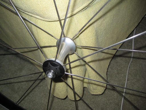

Is het mogelijk om de naven van mijn oude mavic cosmic carbone wielen te gebruiken i.c.m. 50 mm chinese clinchers om nieuwe wielen te spaken? Of zijn hier geen passende spaken voor te vinden?
Het gaat om dit type naaf:
http://lh3.ggpht.com/_L8x7EjIDfc0/TIv0e ... %20hub.JPG
http://media.thehubsa.co.za/uploads2/20 ... 04_SSC.jpg

cuun schreef:Is het mogelijk om de naven van mijn oude mavic cosmic carbone wielen te gebruiken i.c.m. 50 mm chinese clinchers om nieuwe wielen te spaken? Of zijn hier geen passende spaken voor te vinden?
Je kan wel spaken bij Rose kopen (ca. 2 euro per stuk), maar dan kan je net zo goed een setje naven mee laten komen uit China en er DT Swiss Revolution spaken in vlechten.
Voor 1 Mavic spaak heb je bijna 4 DT spaken voor...en ze zijn nog lichter ook!
Overigens weet ik niet of de Mavic spaaknippels gaan passen in de (Chinese) velg.
