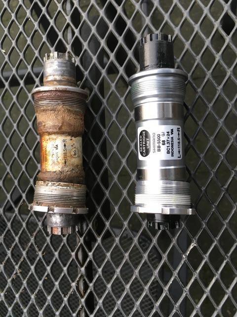

Meerdaags klusje afgerond.
Een jaar of zes geleden kocht ik een 2e hands om als winterfiets te gebruiken. Deze had een JIS bracket die ik wilde vervangen door een GXP BB met Bontrager crank, die ik nog had liggen. Dus naar de local FM, maar de JIS BB zat echt muurvast, geen beweging in te krijgen, bankschroef overwogen..... Besloten om geen risico te nemen; de JIS BB was nog in orde en liep goed.
Tot voor kort dan, de lagers waren nu echt wel op, meer dan 10 jaar inmiddels hun werk gedaan.
Alle tips, ooit op dit forum gegeven, heb ik toegepast: kruipolie, tikjes met de hamer, meer kruipolie, dagje laten staan en meerdere malen herhalen, niks forceren.
Geduld bleek weer eens een schone zaak.
Vandaag lukte het ze los te draaien. BB grondig schoongemaakt, opnieuw ingevet en de GXP er in gezet, moeiteloos want de schroefdraad is nog helemaal goed.
Crankstel draait als een zonnetje!
