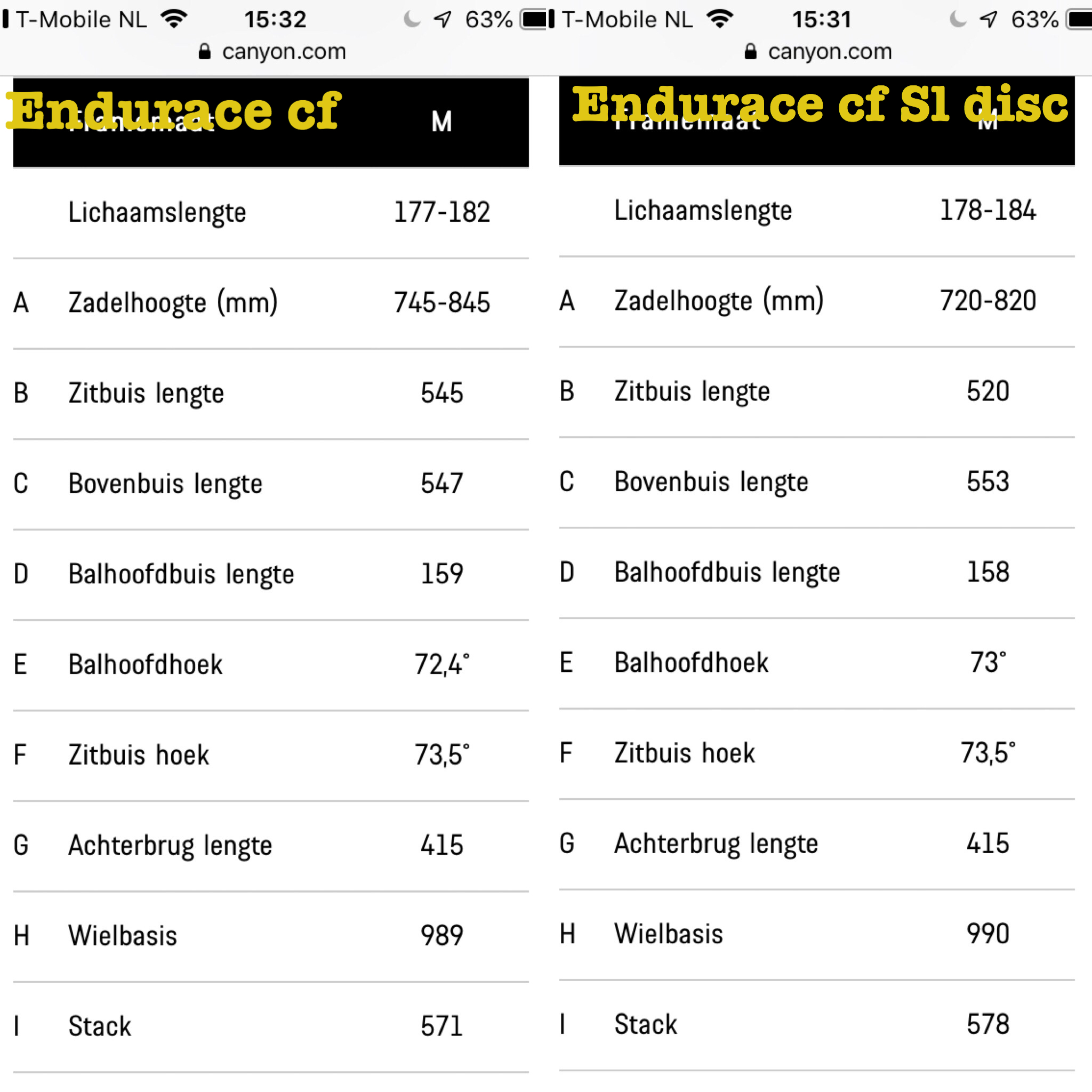

Onderstaand een vergelijking van twee canyons. Endurace CF en Endurace CF Sl disc. Toch vreemd dat de zadelbuislengte zo verschilt? Ik heb nu een M in de cf.

Zijn twee verschillende frames. De niet disc uitvoering heeft een andere bevestiging voor de zadelpen waarbij de zitbuis wat langer is. Denk dat afstand van hart bracket naar bovenkant bovenbuis voor beiden gelijk is. Plaatje van de afmetingen geometrie bij de disc uitvoering klopt dus niet.

Kijk naar de plaatjes van de frames en je ziet waarom ze verschillen, de buis loopt bij de CF door en bij de CF SL disc niet. Is wel een van de minst relevante afmetingen trouwens, gebruik liever Stack & Reach.
