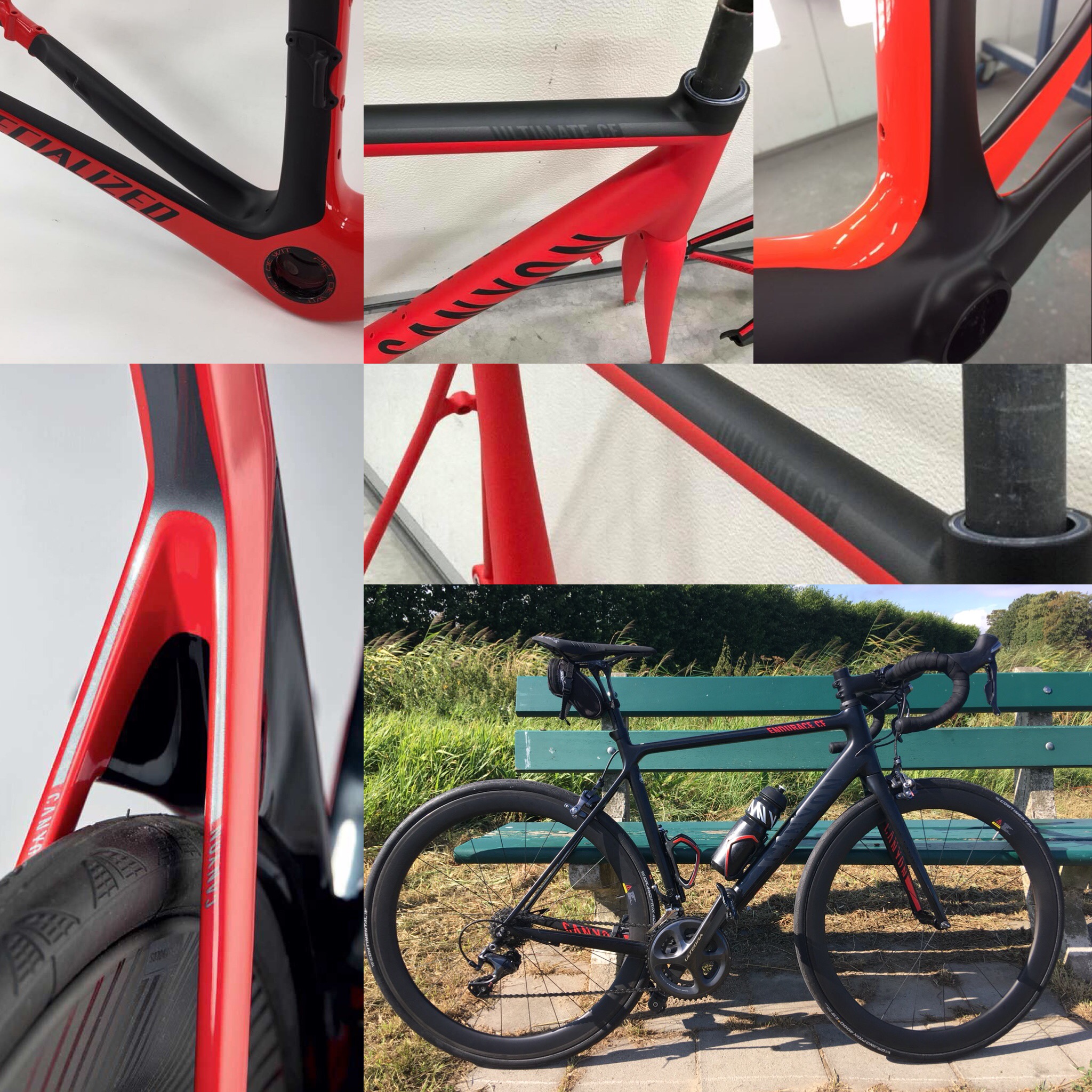

“Oude canyon” upgrade? Ik hoop dat de endurace modellen 2019 beetje een mix van deze kleurstelling meekrijgt. Ben die geheel zwarte matte fiets beetje zat. Anders laat ik het zelf doen.

Pvanrun schreef: 25 sep 2018 12:06 “Oude canyon” upgrade? Ik hoop dat de endurace modellen 2019 beetje een mix van deze kleurstelling meekrijgt. Ben die geheel zwarte matte fiets beetje zat. Anders laat ik het zelf doen. ACEFD134-8F3A-4F85-9F03-52EF6AB7CC34.jpeg
Ik hoop hetzelfde bij de Endurace modellen. Zwart met rood :winkthumb:
