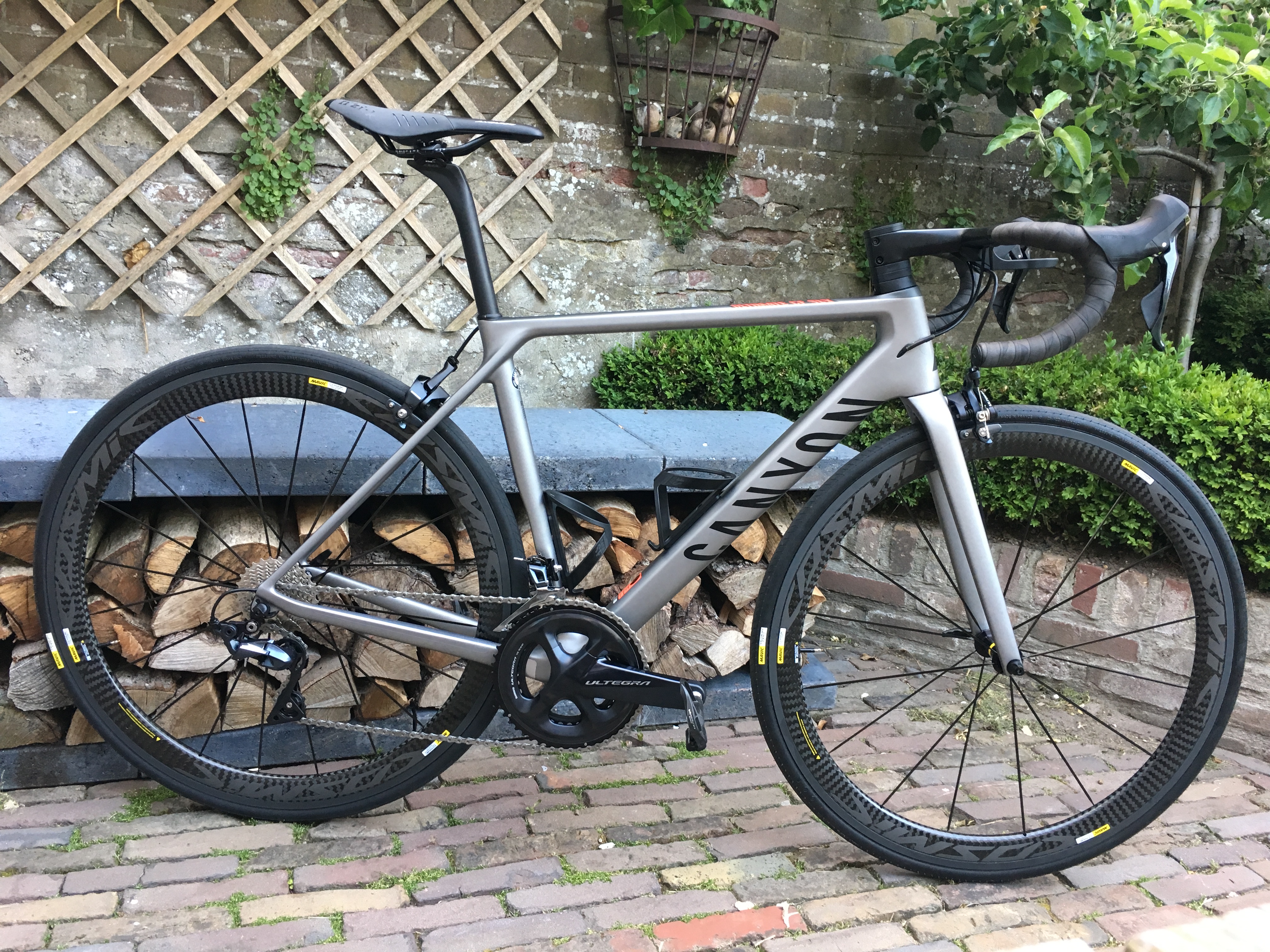

Mijn Canyon is eindelijk binnen. Vraagje over de headset. Ik heb 1 cm van de spacers op het stuur geplaatst. Daarmee heb ik dezelfde drop als bij mijn vorige fiets. De schroef van de topcap laat zich amper vastdraaien. Ik kan hem blijven aandraaien. Is dat wel goed?

Je zal een expander hebben die eerst vastgezet moet worden. Hiervoor heb je een kleinere inbus nodig die je door je topcap steekt en aandraait en vervolgens trek je de topcap aan.

Mooie fiets! Momenteel erg aan het twijfelen om toch ook maar op de bestelknop te drukken. Welke maat is het? En hoe hoog staat het zadel?
Blijft wel jammer dat Canyon niet net iets meer flexibiliteit biedt met de onderdelen, bijvoorbeeld vrije keuze uit een aantal types wielen. Al is het niet meer dan logisch vanuit het verdienmodel, zelf alles los kopen met aanzienlijk goedkopere wielen komt nog duurder uit dan deze compleet kost. De Mavics zou ik zelf direct inwisselen voor iets anders (geen fan van het merk).

Het is een S. Ik ben 178 en val precies tussen S en M in. Na proefrit S gekozen. Wel 1 cm langere stuurpen. Ik rij met 91 cm, bovenkant zadel - hart trapas.

Had je niet beter een M kunnen nemen, gezien het aantal spacers?
Ik ben 1m79 en rij met een M. 5mm spacers en 11cm aerostuur. Hart trapas - bovenkant zadel meet 76cm

Ik heb op een M gereden. Die was me te groot en reed log. Had niet verwacht dat het zo’n verschil zou maken. Ik verwacht er nog 1 spacer onderuit te kunnen doen. Zo niet, boeit het me ook niet. De S reed (en rijdt) gewoon beter.

Begrijp het ook wel, heb mijn zadel ook 6cm hoger staan.

Een maat S wordt geleverd met een cranklengte van 170 , een M 172,5. Merk je daar iets van ?

2 ritjes gedaan, had het idee dat met een sprintje heuvelop het iets stuiteriger was. Verder helemaal niks. Had hiervoor altijd 172,5.
