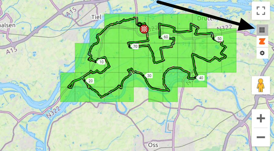

Beste allemaal, een vraag: op mijn VV kaart zijn enkele tegels nog blanco waar ik ooit eens doorheen ben gereden. De Strava rit staat nota bene in beeld maar toch zijn de bewuste tegels nog leeg. De rit heb ik opnieuw geupload maar dit helpt niet. Iemand bekend met dit verschijnsel? Bvd!

Mvg10 schreef: 27 mar 2021 21:58 Beste allemaal, een vraag: op mijn VV kaart zijn enkele tegels nog blanco waar ik ooit eens doorheen ben gereden. De Strava rit staat nota bene in beeld maar toch zijn de bewuste tegels nog leeg. De rit heb ik opnieuw geupload maar dit helpt niet. Iemand bekend met dit verschijnsel? Bvd!
Hoi.
Als je je rit upload in veloviewer doet vv een beperkte berekening van welke tegels je hebt geraakt. Ik denk om rekenkracht te sparen en lang niet alle vv-gebruikers geïnteresseerd zijn in tegels.
Dus het kan best dat je tegels mist waar je wel bent geweest of dat je tegels krijgt waar je juist niet bent geweest. Het kaartje laat ook niet heel nauwkeurig zien waar je bent geweest. opnieuw uploaden vanuit Strava doet niks voor je.

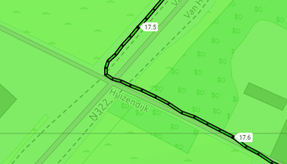

Oplossing: open de rit waar het om gaat in veloviewer zelf, dan corrigeert hij alles tot op het GPX punt nauwkeurig. In het kaartje dat opent kan je de tegels laten zien, en als je helemaal inzoomt zie je de GPX-punten op je route.

Heeft dat geholpen?
Wat ik laatst heb gedaan: al m'n ritten die ik nog niet geopend had, alsnog op die manier geopend. dit om verrassingen in de toekomst te voorkomen en ik wil ook geen tegels waar ik niet echt geweest ben. Je kan de lijst met activities filteren op 'tiles calculated = false', en dan op kaartje aanklikken wat je wil openen (die rond je woonplaats zou ik overslaan, wrs toch niet relevant voor tegels)

yorickdix schreef: 28 mar 2021 08:31
Hoi.

Heeft dat geholpen?

Ook nog een oplossing die voorkomt dat je gps aangeeft dat je door het naastgelegen weiland hebt gefietst?
Had ik laatst. Precies een meter het weiland in en dus een vakje niet gehaald waar ik wel was geweest.
Nu ligt dat vakje precies over een snelweg waar ik regelmatig kom dus toen maar even gecheat om het vakje te krijgen.
